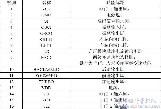

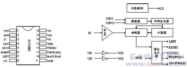

概述:SM6135S采用双列16脚封装,宽电压范围:2.4V-5.0V(不使用升压模块)1.0V-3.0V(使用升压模块)。
一、SM6135S引脚功能
