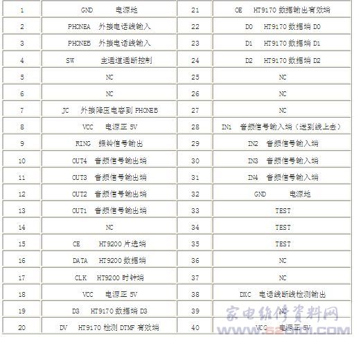

概述:PH8810采用双列40脚封装(不含管脚14mm; 包括管脚19mm)。内部自带多达5个信号输入/输出接口,各种控制端口便于与其他微处理器配套使用;内含音量自动增益调节电路,双音频收发功能需要外置。
它是在PH8809的基础上增加了DTMF接收(HT9170)和发射(HT9200)功能。更方便的与单片机相连接,使得单片机操作更灵活;单片机只需对HT9170和HT9200的操作就可以实现对DTMF收发。

PH8810模拟电话接口模块是专门针对单片机与电话线路相连的非常完善的电话接口功能模块。具有控制简单、功耗低、用途广等特点。 功能描述 : 1) 专业设计的模拟电话接口电路; 2) 标准DIP32P封装,体积小巧,适应所有开发、生产等应用场合; 3) 自带振铃检测电路; 4) 配置摘、挂机控制端口; 5) 配置电话线断线检测端口; 6) 配置语音信号输出、输入或者DTMF输出、输入各5个信号口; 7) 独特开发设计的音量自动增益调节电路,满足不同环境使用; 8) 配置测试输出端,用于微功耗直流电源提取或其它控制电路; 9) DTMF接收(HT9170)和发射(HT9200)功能; 10) 独特的低功耗设计,杜绝器件发热、负荷过重,延长使用寿命; 11)符合电信部门要求的DTMF频率指标; 内部框图: PH8810主要由桥堆、电子开关、自动增益调节电路、DTMF收(HT9170)发(HT9200)电路、语音和信号输入输出电路、掉线检测电路、振铃检测电路组成。
