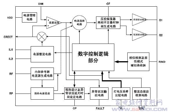

一、FM2822引脚功能
FM2822采用16引脚DIP封装,引脚排列如图1所示。各引脚功能如下所述: 脚l(CRECT):该引脚输出电流高频成份被外部阻容滤波电路滤除,输出电流大小决定灯电流与灯电压的乘积信号,从而对调光控制实现灯功率闭环反馈。 脚2(VL):灯电压采样信号/过压保护信号输入。进入该引脚的电流作为内部乘法器的一个输入。如果该脚上的电流IvL>Ivu(stop)(120μA),CP脚上电容充电则延时。在经0.5s的延迟之后,如果过压条件仍然存在,IC则进入待机模式。否则,器件正常工作。如果电流IⅥ-大于严重过载电流IvL(嘶c)(约240txA),器件直接进入待机模式。 脚3(DIM):闭环调光控制信号输入端,用于设定灯亮度。该脚既可以由晶闸管输出端信号转换一个平均电压信号实现控制,也可以通过电位器或专用调光器控制。该脚上的输入电压范围为0~4VDC。脚4(RIND):半桥输出电流相位检测输入,内部两个比较器检测不同的相位关系.并通过逻辑电路判断是否出现电容性模式。如果出现电容性工作模式,则经过延时后进人保护状态。 脚5(CF):外接压控振荡器(VCO)电容,初始上电时该电容被充电至内部基准电压值。 脚6(RP):外接预热频率设定电阻.预热时该脚上的电压充电至4V,预热结束后该脚上的电压下降到0V。 脚7(CP):外接预热时间设置电容。 脚8(FAULT):该脚在预热或系统处于异常状态时输出高电平控制信号,可灵活用于各种控制。 脚9/1l(G1/G2):半桥高/低端驱动器输出,两个驱动信号之间的非交迭时间固定在1.3μs的典型值上,从而可避免半桥中两个MOSFET发生“贯通”。 脚10(GND):接地端。 脚12(VDD):供电电压施加端。 脚13(RF):该脚参考电压为2.4v,外接电阻或内部参考电流源,外接电阻阻值和CF脚外部电容共同决定振荡频率的上下限。 脚14(EOL):灯寿命终结检测输入端,只要该脚上的电压在±1V的窗口电平之外,振荡器停振,IC进入待机模式。若不用该脚也可以接地。 脚15/16(ITl/IT2):灯电流采样信号输入,在内部经全波整流后输入到乘法器。由于经过内部整流和放大,所以能对小信号准确采样。

四、FM2822典型应用电路
基于FM2822的36W、T8型节能灯电子镇流器电路如图2所示(暂无)。图中,Cl、L1和C2组成EMI滤波器,D1一D4为桥式整流器,RPl为调光电阻.V1和V2为半桥开关,L3—1和C15组成LC串联谐振电路,L4的二次绕组与R7组成灯电流采样电路,R12和R24等组成电流相位采样电路,R11、R14、R15、D10和C13组成灯电压和过压检测电路。 4.1电路启动 在接通AC电源后,桥式整流器输出经启动电阻R1、R2及D5对IC(F'M2822)脚VDD上的电容C6充电。当C6上的电压达到11V以上时,IC启动,振荡电路起振,半桥逆变器开始工作。一旦半桥产生输出,C5、D5和D6等组成的电荷泵电路为IC的VDD脚提供工作电流。 4.2预热与启辉(触发) 灯丝预热的目的是为了延长灯管寿命。同时降低灯触发电压。一旦电路启动,振荡器产生一个较高的频率fpre对灯丝预热,IC脚CP上的电容C11电压升至4V时,预热时间结束。当C11取0.331μF时,预热时间tpre=1s。预热频率fpre主要由IC脚RP外部电阻R18设定。R18阻值越大,振荡频率则越低。通常将预热频率设置为50—60kHz。
