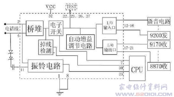

概述:PH8809采用32脚封装(52x20x13--长、宽、高。单位:mm)。内部自带多达5个信号输入/输出接口,各种控制端口便于与其他微处理器配套使用;内含音量自动增益调节电路,双音频收发功能需要外置。
一、PH8809功能描述
1) 专业设计的模拟电话接口电路;
2) 标准DIP32P封装,体积小巧,适应所有开发、生产等应用场合;
3) 自带振铃检测电路;
4) 配置摘、挂机控制端口;
5) 配置电话线断线检测端口;
6) 配置语音信号输出、输入或者DTMF输出、输入各5个信号口;
7) 独特开发设计的音量自动增益调节电路,满足不同环境使用;
8)配置测试输出端,用于微功耗直流电源提取或其它控制电路;
9)独特的低功耗设计,杜绝器件发热、负荷过重,延长使用寿命;
10)符合电信部门要求的DTMF频率指标

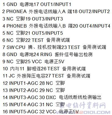

三、PH8809基本特性
电源VCC: +5V
振铃电容JC: 外接降压电容 0.47Uf/250V(只接10脚或11脚其中一脚)
摘、挂机开关SW: 主通道通断控制端(高电平导通,低电平断开)
振铃检测端RING: 振铃信号输出(高电平:无振铃; 低电平:有振铃)
断线检测端DXC: 电话线断线检测输出(高电平:电话线断线;低电平:电话线连接正常)

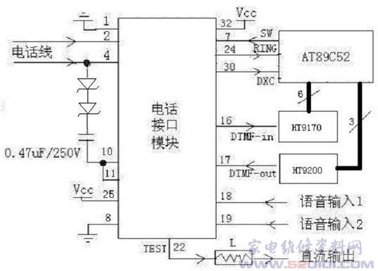

七、模块使用说明
说明:1)电话接口模块的1脚接电源地; 2)32、25 脚必须同时连接到电源+5V; 3)2、4 脚连接电话线; 4)10 或11脚接一0.47uF/250v的电容到4 脚,用于检测振铃信号; 5)30 脚断线检测连接到CPU用于电话线断线检测; 6)7 脚是摘、挂机控制端。CPU可以通过设置高低电平,实现摘挂机功能(高电平摘机, 低电平挂机); 7)16 脚是DTMF 信号输出到DTMF 解码芯片(HT9170)的端口; 8)21 脚用于DTMF 发送芯片(HT9200)发出的信号输出到电话线上的端口; 9)18 脚或19脚用于向电话线传送语音信号的端口; 10)22 脚为备用测试端; 11)22、23、26、27脚为备用测试端及微功耗系统供电输出端。
