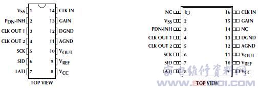

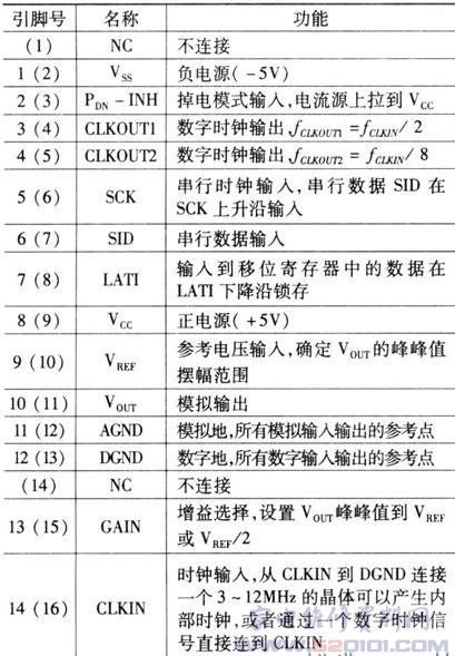

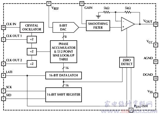

概述:ML2036是单片正弦波发生器的输出是可编程的,从直流到50kHz。无需外部元件是必需的。正弦波输出的频率是从一个外部晶体或时钟输入派生,提供一个稳定和精确的频率参考。该频率是由一个16位的串行数据字编程。
该ML2036提供了两种±VREF或±VREF/2的VOUT幅度。还包括与ML2036是抑制功能,它允许正弦波输出到完成进行中的正弦波的后半周期之后看见在零伏。设置两个数字时钟输出,以驱动其它装置与一个半或输入时钟频率的八分之一。

3线SPI兼容串行微控制器接口。
完全整合解决方案,无需外部元件。
12MHz的时钟输入时频率输出分辨率1.5Hz(±0.75Hz)。
集成3MHz-12MHz晶体振荡电路。
输入时钟频率的1/2或1/8时钟输出

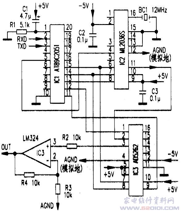

四、ML2036典型应用电路
下图是它与单片机(AT89C2051)、数字电位器(AD5262)、运放(LM324)构成的正弦波频率和幅度可控信号发生器,被放大倌号从运放LM324①脚输出。其峰值可达20V。
