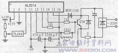

概述:HL201AGTR驱动器适用于75A以内GTR的直接驱动。它采用厚膜工艺制造,内置微分变压器,可实现输入、输出信号的隔离,具有可靠性高、受环境因素影响小、性能优良及价格便宜等优点。HL201AGTR厚膜驱动器为国内首创。它响应速度快,并具有贝克钳位端,外接高反压快速二极管MUR1100即可实现贝克钳位。其较大的输出功率可直接驱动75A以内的GTR模式。它采用单列直插法案标准16引脚厚膜集成电路封装。
引脚号 |
符 号 |
名称或功能 |
使用说明 |
1 |
VDD1 |
输入级电源端 |
接用户工作电源,+9~+15 |
2 |
GND1 |
输入级地端 |
接用户工作电源地 |
3 |
VIN |
控制脉冲输入端 |
接用户控制脉冲形成电路输出 |
11 |
VEE |
输出功放级负电源端 |
接-6V(-6V应与输入级+15V电位隔离) |
12 |
IB2 |
驱动GTR负电流输出端 |
通过一电阻与电感并联的网络接被驱动GRR基极 |
13 |
VCC |
输出功放级电源端 |
通过一限流电阻引脚接引脚16 |
14 |
IB1 |
驱动GTR正电流输出端 |
通过-电阻接被驱动GTR基极 |
15 |
VCE |
被驱动GTR集-射极电压监测端 |
通过一快恢复二极管(如MUR1100)接被驱动GTR集电极,二极管阳极接该端 |
16 |
VDD2 |
功放输出级正电源连接端 |
接用户提供的+9V(+9V应与输入级+15V电位隔离) |
二、HL201A功能和特点
* 供电电源电压:VCC=+8~10V,VEE=-5~-7V;
* 最大输出电流在前沿时大于±25A,前沿上升时间<1μs,平顶时为1.5A;
* 输出驱动信号:高电平时大于5V,吸取电流小于5mA;
* 输入、输出响应时间小于1.5μs;
* 输入与输出间的隔离电压为工频2500V(1分钟)。
