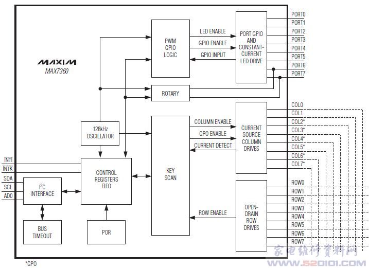

概述:MAX7360是MAXIM公司生产的一款LED驱动和控制器集成电路。他具有I2C接口外设能够为微处理器管理多达64个按键开关,附加的8路LED驱动器/GPIO具有固定电流、PWM亮度调节及旋转开关控制选项。
按键开关驱动器能够与金属开关或导通电阻高达5kΩ的阻性开关连接。以静态(而非动态扫描)方式监测按键输入,确保低EMI工作。MAX7360具有自动休眠和自动唤醒模式,使器件功耗最低。经过1个休眠超时周期后,自动休眠功能可以将器件置于低功耗状态(典型值为1μA)。检测到按键动作时,自动唤醒功能使MAX7360返回正常工作模式。
按键控制器进行按键去抖,并将按下和弹起事件保存在FIFO中(如果使能,还提供自动重复功能)。中断输出(INTK)可配置成在按键按下时报警或以最大速率报警。
器件具有8个漏极开路I/O端口,用于驱动LED。每个漏极开路端口的最大固定输出电流为20mA。每个漏极开路端口的LED亮度可通过256级PWM控制信号独立调节。输入端口对(PORT6、PORT7)可配置成接受旋转开关的2位格雷码输入。此外,如果没有用作按键开关控制,最多6列引脚可作为通用漏极开路输出(GPO),用于LED驱动或逻辑控制。

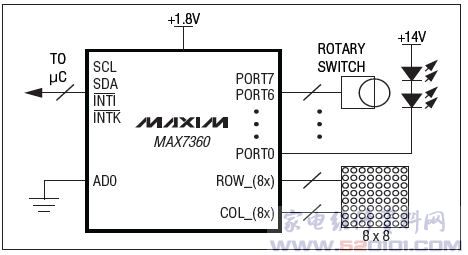

* 能够承受+14V电压的漏极开路I/O端口,可用作恒流LED驱动
* 旋转开关输入对(PORT6、PORT7)
