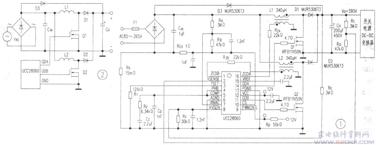

UCC28060的⑦脚上的电阻分压器(RA、RB)用来检测输入欠电压,只要AC输入电压低于64V,IC则提供欠压(brownout)保护功能。IC的②脚上的分压器(RC、RD),用来编程输出电压Vo值,并执行输出电压检测,只要Vo>415V,IC则执行过压保护功能。IC的⑧脚上分压器(RE、RF)用作编程PWMCNTL(⑨脚)上的输出并感测输出高压。RS为电流感测电阻,在RS=15mΩ条件下,将峰值电流限制在13A。L1和L2次级绕组用作检测过零时的电感电流。IC脚COMP(⑤脚)上的R2和IC2为环路补偿元件,CP用来滤除高频噪声。

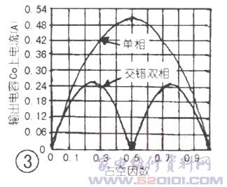

图2是图1中的交错双相TM—PFC升压变换器的简化电路。Cin和Co分别为两个PFC升压变换器的公用输入和输出电容,升压电感L1、PFC开关Q1和升压二极管D1及Cin、Co组成A相(主)变换器。由于UCC28060脚GDA和GDB上的PWM输出(驱动)信号存在180°的相位差,从而大大减小输入和输出纹波电流。图3是交错双相TM—PFC输出电容Co上纹波电流与单相TM—PFC的比较。由于纹波电流的减小,可使用更小尺寸的输入滤波元件和输出电容,其中输出电容的尺寸能减小近30%,系统材料成本降低20%。
传统单相TM—PFC升压变换器输出功率一般在300W以下,而双相交错TM—PFC电路的输出功率范围已扩展到75—1000W。交错双相TM—PFC的方法,能将轻载下的效率提高5%左右,满足80Plus和能源之星等标准要求。
