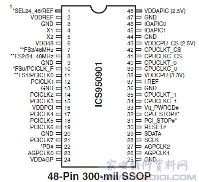

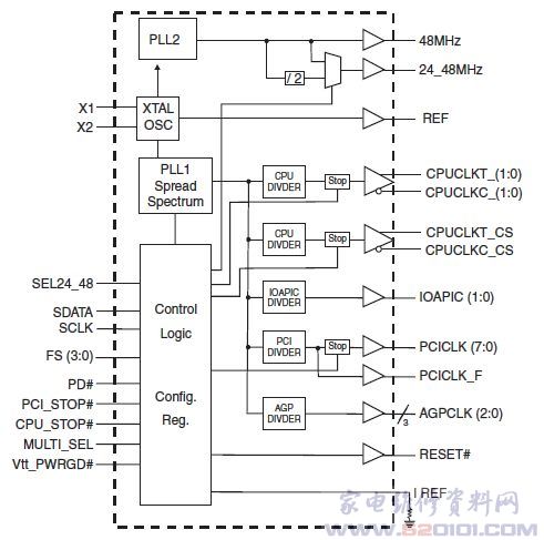

一、ICS950901引脚功能
VDDREF、VDD48、VDDPCI、VDDAGP、VDDCPU (3.3V): 3.3V电源输入。
VDDCPU CS(2.5V)、VDDAPIC(2.5V):2.5V电源输入。
GND:接地。
SEL24 48/REF:选择24MHz或48MHz输出/3.3V 14.3 1 8MHz基本时钟输出。
X 1:晶振输入。
X2:晶振输出。
FS3/48MHz:逻辑输入频率选择位/3.3V 48MHz时钟输出。
FS2/24 48MHz:逻辑输入频率选择位/24MHz或48MHZ时钟输出。
FS0/PCICLK F:逻辑输入频率选择位/3.3V自由运行PCI时钟输出。
FS1/PCICLK0:逻辑输入频率选择位/3.3V PCI时钟输出。
PD#:使设备进入低功耗状态,低屯平有效。
PCICLK2至PCICLK7: 3.3V PCI时钟输出。
AGPCLK0至AGPCLK2: AGP时钟输出。
SCLK、SDATA: IIC总线。
RESET#:复位信号。
Vtt PWRGD#:电源好信号输入,低电平有效(芯片选通)。
CPUCLKT_0至CPUCLKT_1: CPU时钟输出。
CPUCLKC_0至CPUCLKC_1: CPU时钟输出。
IREF:为CPU时钟建立基准电流。
CPUCLKT_CS: CPU时钟,2.5V推挽输出。
CPUCLKC_CS: CPU时钟,2.5V推挽输出。
IOAPIC0至IOAPIC1: 2.5V时钟输出。
