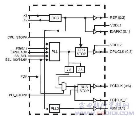

概述:ICS9248-55采用贴片48脚封装。

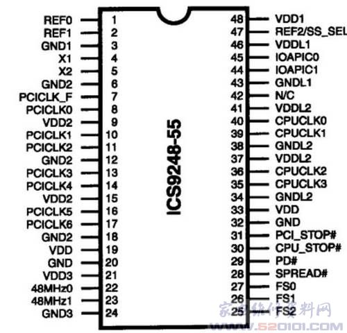

一、ICS9248-55引脚功能
VDD、 VDD1、 VDD2、 VDD3: 3.3V电源输入。
VDDL1、 VDDL2: 2.5V电源输入。
GND、 GND1、 GND2、 GND3、 GNDL1、 GNDL2:接地。
X1:晶振输入。
X2:晶振输出。
REF0、 REF1、 REF2/SS_SEL:14.318MHz时钟输出。
PCICLK_F:自由运行PCI时钟输出。
PCICLK0~PCICLK6:3.3V PCl时钟输出。
48MHz0、48MHz1:48MHz时钟输出。
FS0~FS2:频率选择引脚。
SPREAD#:频率扩展使能。
PD#:芯片断电,低电平有效。
CPU STOP#:暂停CPU时钟,低电平有效。
PCI STOP#:暂停PCI时钟,低电平有效。
CPUCLKO至CPUCLK3: CPU时钟输出。
N/C:空脚。
IOAPIC0、IOAPIC1: 2.5V 14.318MHz时钟输出
