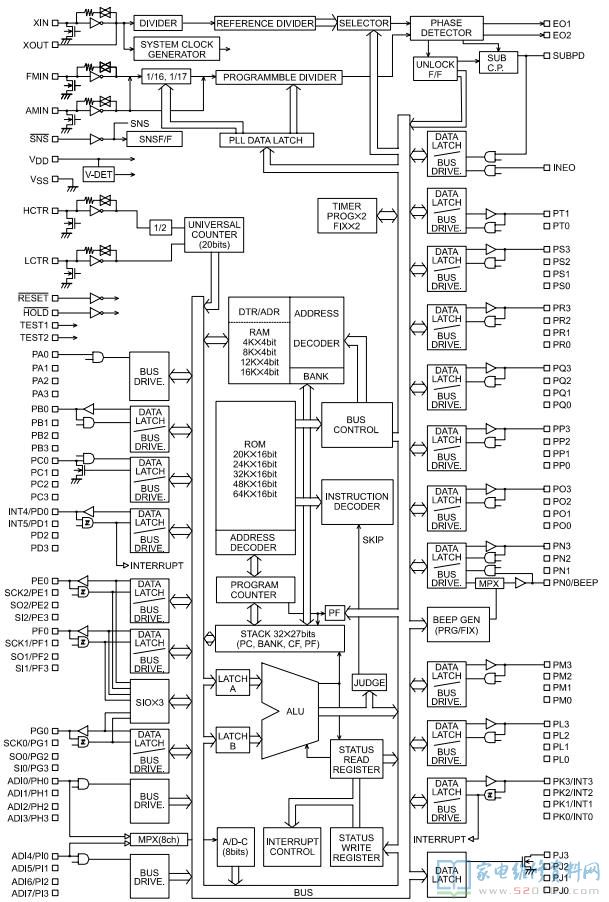

概述:LC723781采用QIP100E工艺100脚封装。LC723781可以支持到128KB的ROM和RAM到8KB。他们也有一个内置的串行I/O端口和一个8位为内部和外部设备通信/ D转换器,并最大限度地减少连接线的前面板与主板之间,特别是汽车音响系统。芯片上的高性能锁相环电路提供了一个高速锁定电路,用于在短时间内搜索RDS的替代频率,能够控制本地振荡器的C/N特性,以及通过直接PLL配置来实现高的S/N。
一、LC723781引脚功能
二、LC723781内部方框图
三、LC723781在松下CQ-C1XXX系列汽车音响维修实测数据
