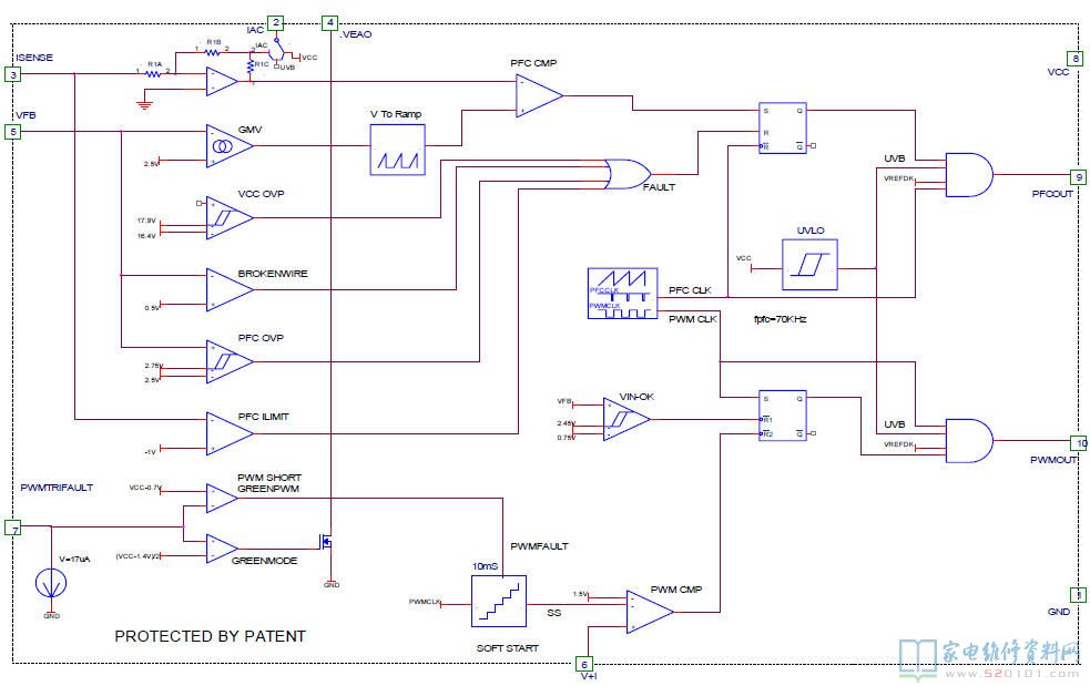

三、CM6806内部方框图

该器件由输入电流均衡技术(ICST)组成CCM或DCM方式的BOOSTPFC前端电路并去同步PWM部分,它们是FAN4803(8PIN)的改进型,它继承了ML4803先前的少端子,少外围元器件的优点。创新的输入电流均衡技术,使其有非常低的起动电流及工作电流,PWM部分为峰值电流型工作,为传统后沿调制,对应PFC的前沿调制,减小了Bulk电容上的纹波电流,主要改进之处如下:
1)增加绿色电源工作模式。
2)移去单端子误差放大器,加入慢速增强的Gmv,即跨导电压放大器,它用电流输入取代了电压输入,此跨导放大器比传统放大器增加了5~lO倍的瞬态响应能力。
3)加入PFCOVP比较器于VFB端。
4)PFCTRifault检测给UL1950达标增加了安全性。
5)从IAC的前馈信号端加入自动的斜率补偿,这就增加了信号对噪声的比值,在轻载时或高线时的THD得到改善。
6)CM6805A-BCM6806不需要导流电阻,因而可以在IAC端与整流器之间用大于800kΩ的电阻,在芯片唤醒之前馈入起始电流。
7)VINOK比较器的加入保证了PWM枉VFB未达到PFC升压输出之前不工作,直到VFB达到2.5V时(PFC380V时)PWM才起动。
8)10ms的计数PWM软起动电路。
9)1OPINSOP封装,实现小型化。
10)去掉内部齐纳,加入VccOVP比较器。
各保护功能的加入,包括软起动、冗余的PFC过电压保护、PFCTrifualt检测、VINOK、峰值电流限制、占空比限制、欠电压锁定基准OK比较器及VccOVP。
(1)保护功能。IAC端经前馈电阻RAC(0.8~5MΩ)接于整流后的线路电压,它有两个功能。首先,在起动时,它供给起动电流,因而系统无需附加其他元件起动。其次,RAC电流用于调节系统的斜率补偿,此前馈信号可增加信噪比,改善高线及轻载时的稳定性。
ISENSE此端检测的输入电流,相对IC的GND,其为负电平,在IC内作逐个脉冲限流及电流反馈信号,ILIMIT触发电平为-1V,其送至内部乘法器,用其四倍增益与内部斜波比较来设置PFC的占空比。升压电感电流下斜波在内部受控调节,决定BOOST部分的关断时间。需要在ISENSE与PFC的BOOST检测电阻之间加一个RC滤波器。
VEAO端可PFC的慢速率增强跨导放大器输出,它需要接一个补偿网络到地。
VFB端为跨导放大器的输入端,它还涉入保护比较器PFCOVP及PFCtrifault的检测。
V+1端用于一次侧PWM电流检测电阻或互感器,它提供内部逐个脉冲式限流给PWM级,为PWM级峰值电流型的反馈通路。此外,光耦反馈信息也送到V+1端。因此,它是放大器输入的合成端子。
软起动可在下面条件下起动:
1)Vcc低于1OV时。
2)DC部分输出短路。
PWMtrifault端监视DC/DC部分的故障,PWMtrifault监视器的电压由光耦输出电流来传输。当输出短路时,光耦及TL431没有电流驱动,因此,PWMtrifaulI将上升到Vcc。
当PWMtrifault达到(Vcc-0.7V)时,软起动开始触发PWMOUT,令其关断;当负载很轻时,TL431将增大光耦电流,此时PWMtrifault低于(Vcc-1.4)/2,这即是低于CMth-绿色模式的阈值,PFCOUT将关断,此阈值GMth可由用户调节,典型为20%的满负载比率。
Vcc为IC供电端,Vcc起动电流为1OOμA,空载Icc电流为2mA,Vcc静态电流包括IC偏置电流及PFCPWM输出驱动电流,给定了工作频率及功率MOSFET的栅电荷Qg之后,平均PFC及PWM输出电流即可计算出来,IOUT=Qf。栅驱动变压器的磁化电流也应包括。Vcc端电压若正比于PFC输出电压,则Vcc的OVP比较器设在17.9V,作为PFC级的过电压保护。Vcc还供给内部UVLO电路及VREOK比较器,使其在13V起动,10V禁止。Vcc必须很好地用瓷电容旁路,要紧靠IC相应端子放置,这样才能确保IC稳定工作。
Vcc典型由升压电感加一个辅助绕组供电,因而此电压会正比于PFC的输出电压,因为VccOVP最大为17.9V,所以外部加入一支并联齐纳限制Vcc电压不超出可接受的电压值。如图4-9所示。这就限制了最大的Vcc电压,还要在Vcc处加一个RC滤波器,放在Vcc绕组与Vcc端子之间。
PFCOUT和PWMOUT分别为大电流功率驱动输出端,供出+0.5A漏入-1A,在Vcc低于UVLO阈值时,VREFOX比较器为低电平,两输出为低。

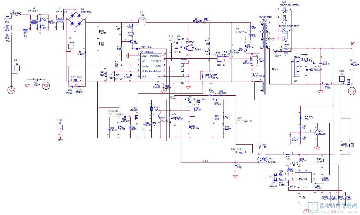

五、CM6806典型应用电路
