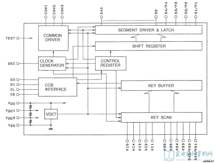

二、LC75853NW内部方框图

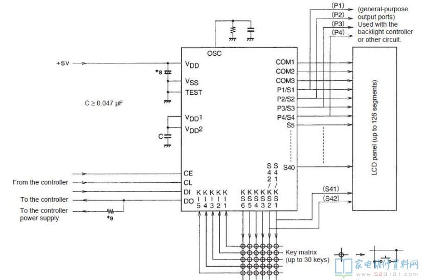

三、LC75853NW典型应用电路
