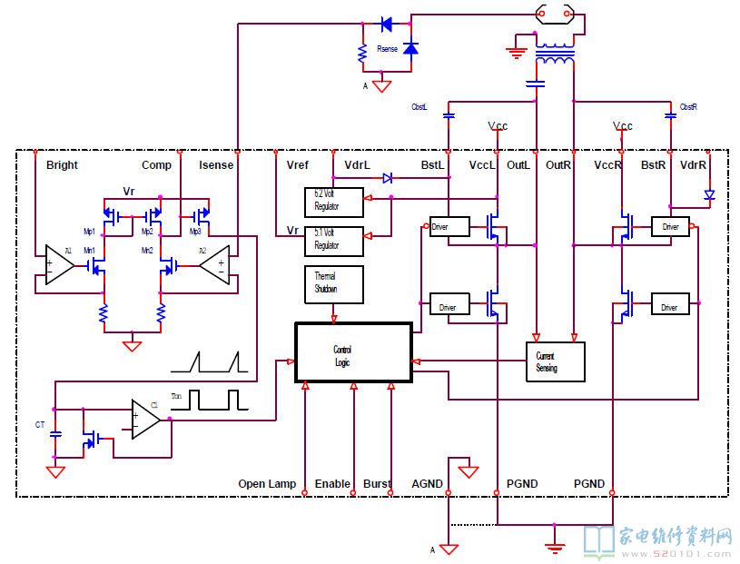

概述:MP1011采用SSOP-20封装,供电电压范围为6.0V~22V,在12V供电时可提供最高12W的输出功率,工作频率为20kHz~90kHz。内置灯管开路/短路保护电路、软启动电路、电压和电流反馈控制,可以灵活采用PWM脉冲调光和模拟调光控制。因为采用了全桥拓朴电路,因此效率极高,发热量很小。

二、MP1011内部方框图

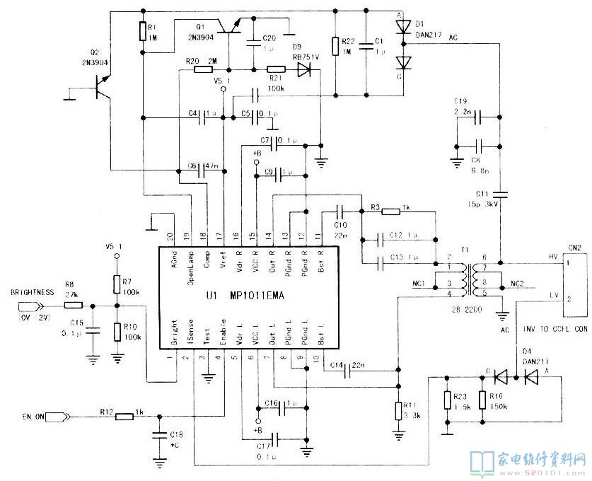

三、MP1011典型应用电路分析
上图是MP1011芯片在一款笔记本上的具体应用电路。在这个电路中,ON/OFF信号通过R12加到MP1011的(4)脚,高电平时开灯。OV~2V的亮度控制电压通过R8加到R7与R10组成的分压网络,C15起到平滑滤波的作用。MP1011的供电电压直接由(6)、(15)脚送入,(7)、(14)脚输出的高频电流直接接到高频变压器T1的初级,在次级产生高压点亮灯管。C1O、C14对变压器初级电压进行取样,用以限制最高电压。D4、R16、R23对灯管电流进行取样,送到MP1011的(2)脚电流检测端,用以稳定灯管亮度。Q1、Q2及其外围电路配合D1、C1等元件组成灯检测电路,如果判断无灯则停止激励信号输出。

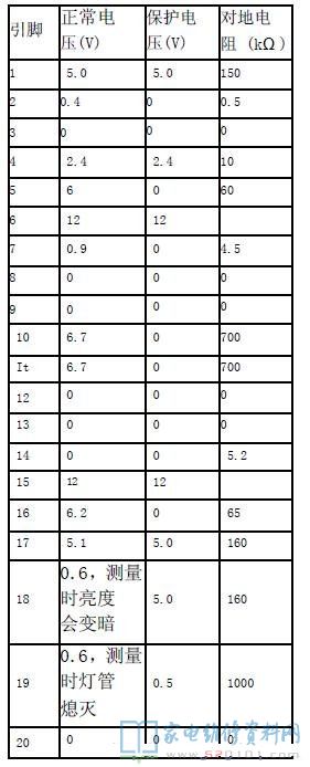

五、MP1011实测数据
备注:上表中数据均使用MF-47型万用表测量,对地电阻采用红表笔接地,Rx1k挡;正常电压为正常点亮CCFL测得;保护电压为除灯管测得。
