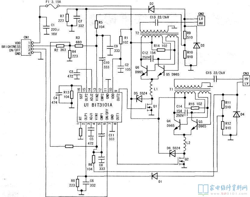

下图是采用BIT3101A芯片的一款独立2个CCFL高压板电路图。
这个高压板通过CN1与驱动板连接,其中VDD接12V电源。12V电源通过C1滤波后,经过F1分成两路:一路经R1限流、C2滤波后给主芯片BIT3101A的(10)脚供电;另一路进入Royer电路的变压器绕组,为功率输出级供电。F1熔断,往往为功率输出级元件损坏。如果没有贴片封装的保险,可以采用1206封装的0Ω贴片电阻代用。
BIT3101A得电后,即刻处于待机状态,PWM电路是否启动取决于(6)脚电平。当(6)脚电压大于2.5V时,PwM电路开始工作,从(8)脚和(9)脚输出激励信号,使Q2、Q1处于开关状态。从图中可以看出,BIT3101A芯片BIT3101张鉴华上下基本对称,后级2个CCFL的Royer电路也完全一样,因为变压器耦合自激振荡电路振荡波形为标准的正弦波,恰好适合CCFL的供电要求,因此可以简化末级电路的设计。下面以上半部分为例,讲一讲电路工作原理。
Q1是Royer电路的供电管,其导通时间受PWM的脉冲宽度控制。导通时间长,则灯管两端的电压就高;导通时间短,灯管两端的电压就低。Rover电路由续流二极管D5、阻尼电感L1、谐振电容C12、谐振变压器T2及Q5、Q6等组成,这是一个典型的变压器耦合自激振荡器。当开关管Q1导通时,Royer电路得电,由于Q5、Q6的性能不可能完全一样,所以得电瞬间两只管子基极电流也不可能平衡,必将有一只优先导通,变压器产生感生电流,通过反馈绕组的作用,最终使Q5、Q6轮番导通截止,振荡形成。谐振电容C12的存在。使电路按照设定的频率进行简谐振荡,在变压器次级产生点亮CCFL的高压。电路靠变压器原、副边绕组同名端的正确连接来满足自激振荡的相位条件,即满足正反馈条件。而振幅条件的满足,首先是靠合理选择电路参数,使放大器建立合适的静态工作点;其次是改变反馈绕组的匝数,或它与初级绕组之间的耦合程度,以得到足够强的反馈量。稳幅作用是利用晶体管的非线性来实现的。T2副边绕组感生的高压通过C13及接插件CN2给CCFL供电。C13的大小由CCFL的启动电压和工作电压决定。
D2、D3为正负半周提供电流通路,R9、R10为电流取样电阻,其产生的压降通过R5加到BIT3101A的(13)脚VIN2端,芯片根据这个引脚的电压及时调整PWM脉冲带宽,达到稳定和调节CCFL亮度的目的。由于BIT3101A(14)脚是通过一只电容接地的,因此这个电路外部亮度调节功能也由(13)脚兼任。
CN1的(2)脚输入的亮度控制电压通过R2、R3加到BIT3101A(13)脚,实现亮度控制。

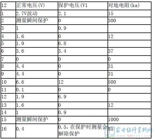

表中数据均使用MF-47型万用表测量,对地电阻采用红表笔接地,Rx1k挡。正常电压为正常点亮CCFL测得,保护电压为移除灯管测得。
