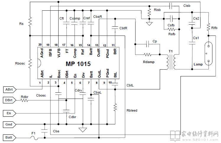

概述:MP1015采用SSOP-20封装,供电电压范围为6.OV~22V,固定工作频率为60kHz。MP1015具有内置模拟调光和脉冲调光模式,随意选择;内置电流和电压反馈控制电路、灯开路短路保护电路、内置软开启和关闭电路,不需要高压输出镇流电容。
一、MP1015引脚功能
二、MP1015内部方框图
三、MP1015典型应用电路

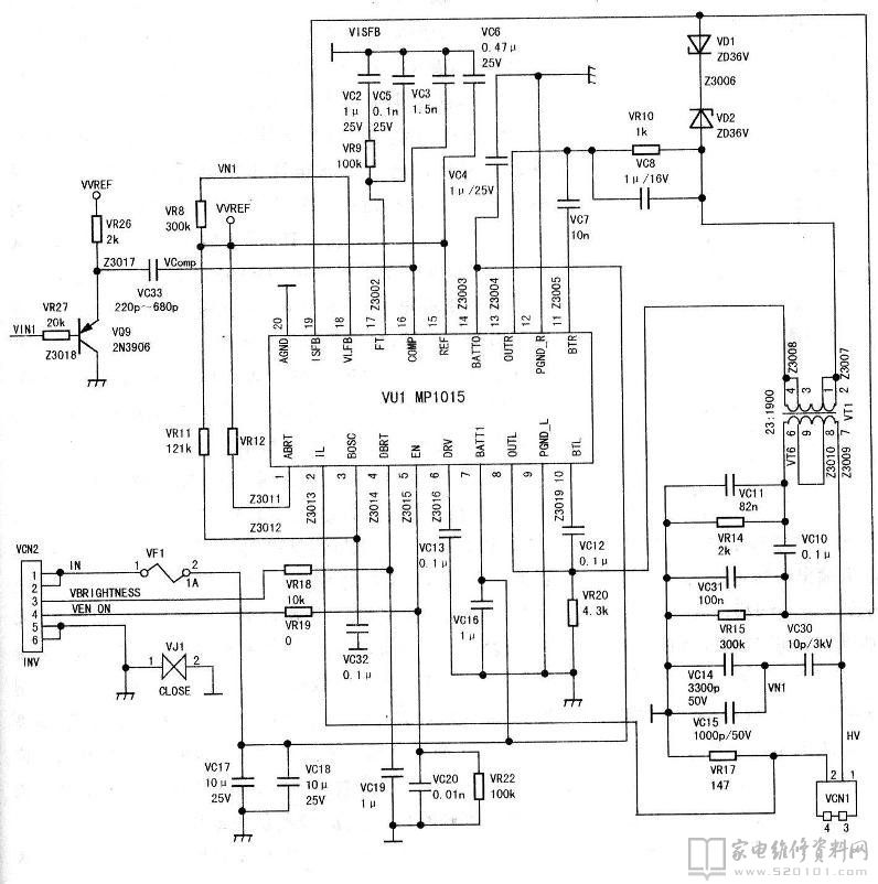

上图是MP1015在一款笔记本上的具体应用电路。
在这个电路中,供电是通过VCN2(1)、(2)脚,再经过保险管VF1后加到MP1015(7)、(14)脚,VC17、VC18、VC4、VC16对供电进行滤波。使能信号通过VCN2(4)脚后,经过VR19加到MP1015(5)脚上。亮度控制采用的是脉冲调光模式,调光PWM脉冲通过vRl8加到MP1015(4)脚上。VQ9、VC33及其外围元件组成软启动电容选择电路,通过VQ9的导通和截止来改变软启动时间。芯片的激励信号从(8)、(13)脚输出。接到高频变压器的初级,在次级产生足以点亮灯管的高压。VR17对灯管电流进行取样,取样后电压反馈到MP1015(2)脚。VC1、VC10、VC31、VR14、VR15等元件对高压取样后加到MP1015(19)脚,该脚正常电压为0V,如果大于1.2V,系统视为输出短路,执行保护关闭动作。
四、MP1015引起的常见故障分析
CCFL不能点亮先检查MP1015(7)、(14)脚是否有正常供电电压,否则查找供电元件。在测量时注意表笔不要和其他元件短路。因为MP1015采用SSOP-20封装,引脚非常密集,同时高压条采用双面线路板,元件体积小,测量稍有不慎就有故障扩大的可能。MP1015(15)脚不宜用低阻万用表测量,因其很容易导致芯片瞬间损坏。MP1015故障率比较高,更换焊接时需防止静电击穿,采用936防静电焊台焊接比较好。高频变压器如果损坏,可以找类似驱动方案的变压器代换,要求不太严格,笔者多次代换均获得成功。
