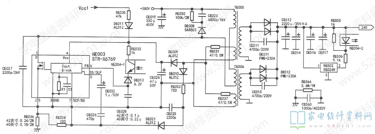

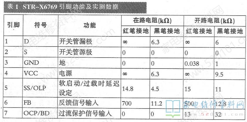

概述:STR-X6769采用准谐振拓扑电路设计,输出功率高达310W。该膜块采用7-Pin TO-3P封装,如图1所示,内含控制器和场效应管,内部场效应管在接近零电压时导通,具有电磁干扰噪声小效率高、外围电路简单等优点。海信TLM4277、TLM3737、TLM4777等77系列液晶电视主电源电路采用了该芯片,如图2所示,其引脚功能与实测值见表1。
一、STR-X6769引脚功能与实测电压值
二、STR-X6769典型应用电路
如下图所示,在海信TLM4277系列液晶电视主电源电路中,当主电源工作后,主电源输出启动电压Vcc(约40V),经过RE035、DE011加到NE003④脚,由于RE035阻值较大及CE024的充电作用,NE003④脚电压逐步上升,当上升到阈值电压16V时,NEOO3内部的电路开始启动。此时,流过NEO03④脚的电流也开始大幅上升(由于RE035较大, NEO03④脚电压会下降),由于电路已启动(弱振状态),TEO05的感生电势经DEOO9整流、CE024滤波后,又加于NE003⑥脚使电压上升并维持在22V~23V(若电压大于34V则进入过压保护)。提示:在STR-X6769炸裂的电源板中,CE027(2200pF/1000V)及电阻RE032(750Ω)、RE036(42英寸机0.24Ω/2W,40 英寸机0.18Ω/2W )、RE038(100Ω)易连带损坏。
