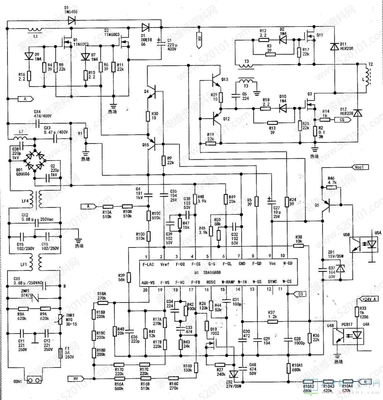

该IC在康佳LC-TM3719液晶彩电开关电源中的应用电路如图1所示,输入电压的变换经R10A、R10B、R10C、R10D加到TDA16888的①脚,输出电压的变化经R17D、R17C、R17B、R17A加到TDA16888的19脚,TDA16888内部根据这些参数进行对比与运算,确定输出端⑧脚的脉冲占空比,维持输出电压的稳定。在一定的输出功率下,当输入电压降低时TDA16888的⑧脚输出的脉冲占空比变大;当输入电压升高时,TDA16888的⑧脚输出的脉冲占空比变小。在一定的输入电压下,当输出功率变小时,TDA16888的⑧脚输出的脉冲占空比变小时;反之亦然。
TDA16888⑧脚的PFC驱动脉冲信号经由Q4、Q15推挽放大后,驱动开关管Q1、Q2处于开关状态。当Q1、Q2饱和导通时,由BD1、CX3整流后的电压经电感L1、Q1和Q2的D、S极到地,形成回路;当Q1、Q2截止时,由BD1、CX3整流滤波后的电压经电感L1、D1、C1到地,对c1充电,同时,流过电感L1的电流呈减小趋势,电感两端必然产生左负右正的感应电压,这一感应电压与BD1、CX3整流滤波后的直流分量叠加,在滤波电容C1正端形成400V左右的直流电压,不但提高了电源利用电网的效率,而且使得流过L1(PFC电感)的电流波形和输入电压的波形趋于一致,从而达到提高功率因数的目的。
二次开机后,从副开关电源电路产生的vcC1电压经Q5、R46稳压后,加到TDA16888⑨脚,TDA16888得到启动电压后,内部电路开始工作,并从10脚输出PWM驱动信号,经过Q12、Q13推挽放大后,分成两路,分别驱动Q3和Q11处于开关状态。
当TDA16888 10脚输出的PWM驱动信号为高电平时,Q13导通,Q12截止,Q12、Q13发射极输出高电平信号,控制开关管Q3导通,同时,信号另一支路经C5、T3,控制Q11导通,此时,开关变压器T2储存能量。
当TDA16888 10脚输出的PWM驱动信号为低电平时,Q13截止,Q12导通,Q12、Q13发射极输出低电平信号,控制开关管Q3截止,同时,信号另一支路经C5、T3,控制Q11也截止,此时,开关变压器T2通过次级绕组释放能量,从而使次级绕组输出工作电压。
