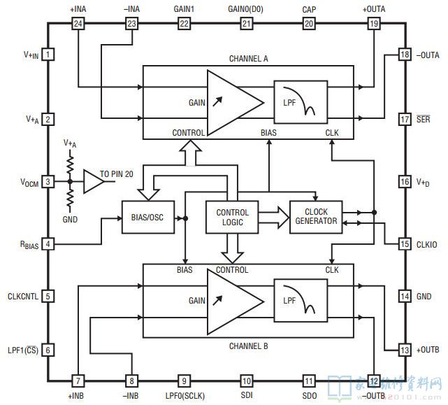

二、LTC6603引脚功能
三、LTC6603内部方框图

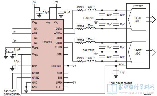

四、LTC6603典型应用电路
