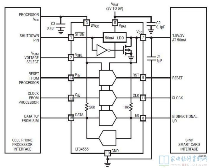

三、LTC4555内部方框图

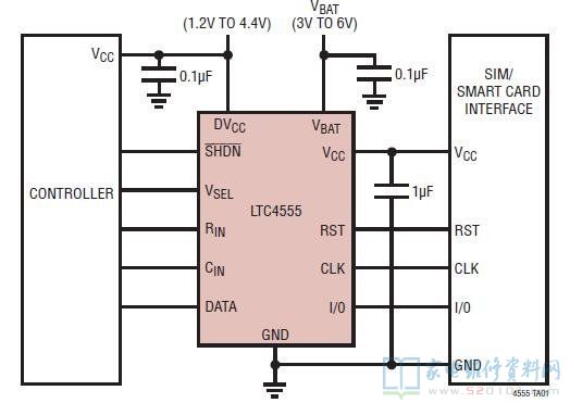

四、LTC4555典型应用电路
