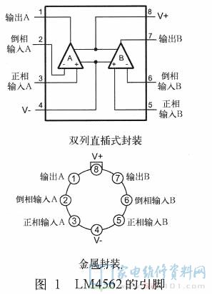

一、LM4562引脚功能

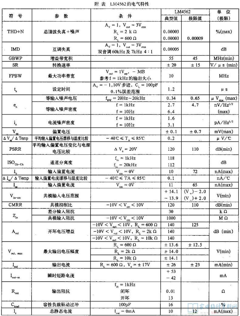

LM4562共有8个引脚,如图1所示。其封装形式为SOIC、Plastic DIP、TO-99金属封装,如图2 所示。附表为LM4562的电气特性。测试条件为Vs=±15V、RL=2kΩ、Rsource=10kΩ、fin=1kHz,除非特别说明,TA=25℃。典型值在25℃下确定,代表参数的标准。在测试条件范围内,美国国家半导体公司保证性能指标。PSRR由此测得:在±5V和±15V两个电压下测得Vos,PSRR=|20log(△Vos/△Vs)|。
二、LM4562电气特性

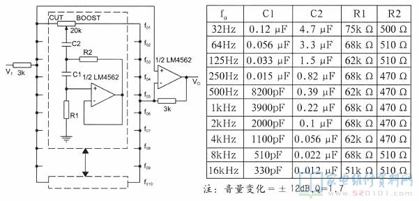

LM4562可广泛应用于高品质音频放大、高保真前置放大器、高保真多媒体、高品质唱头前置放大器、高性能专业音频、高保真均衡与分频网络、高性能线路驱动器、高性能线路接收器、高保真有源滤波器等。图3~ 图8为LM4562的一些典型应用。

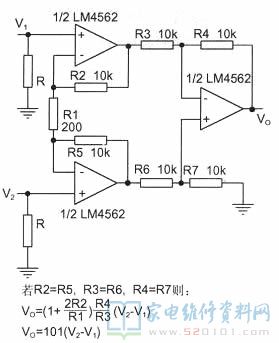

平衡-单端转换器

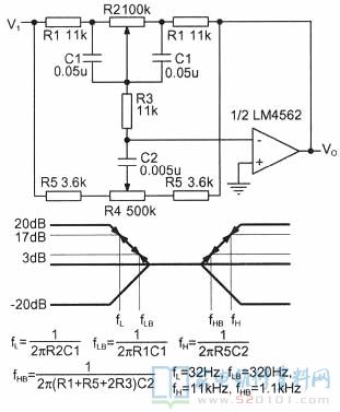

音调控制电路

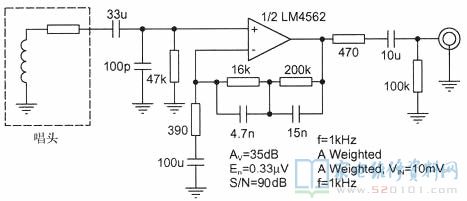

RIAA前置放大器

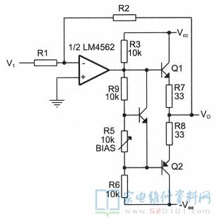

线路驱动器

10波段图示均衡器
