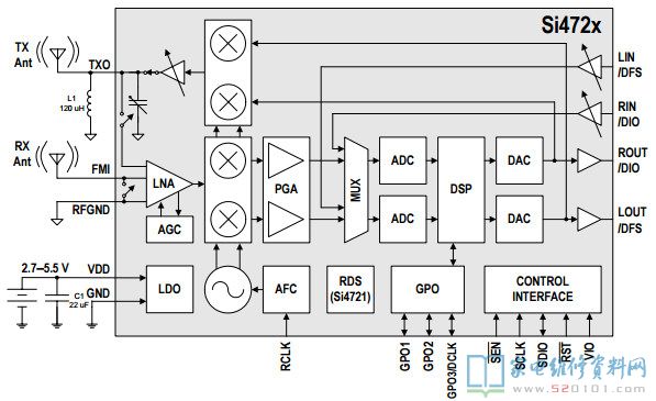

二、Si4721内部方框图

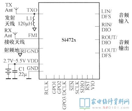

三、Si4721典型应用电路
