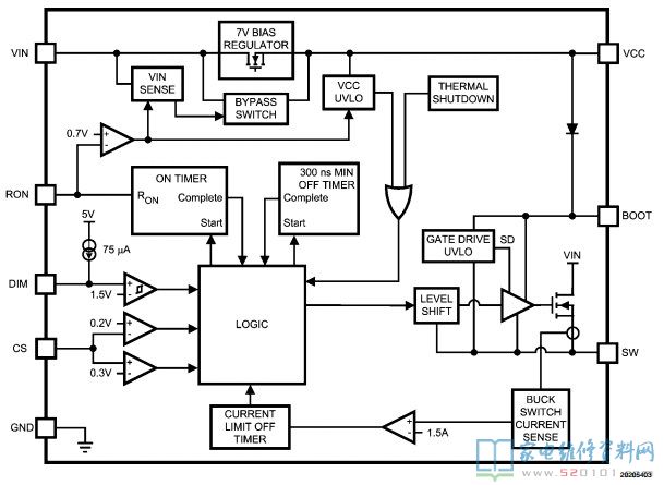

二、LM3404内部方框图

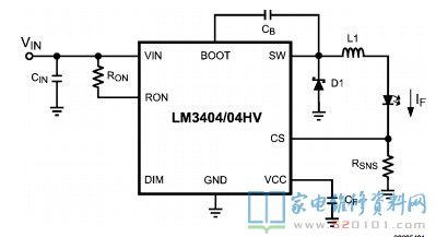

三、LM3404典型应用电路
