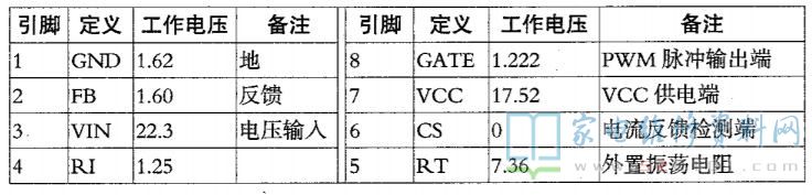

概述:SG6841的外围电路简单,在实际应用中范围非常广,早期的机器使用SG6841的DIP8封装,新上市的机器使用SOIC-8封装的比较多,同时市面上液晶常用的PWM IC虽然型号不是SG6841 ,但其内核也是SG6841,如OB2268、OB2269等。SG6841工作市电电压范围为90V~264V,可编程工作频率,最低启动电流30uA,最低工作电流3mA,可实现逐脉冲电流控制,防止过流损坏电源管。同时GATE端输出电流可达500mA,最大输出电压被限制在18V ,不会造成电源长时间导通。引脚排列图如图1所示,工作参数如表1所示,应用电路如图4所示。
一、SG6841引脚功能与实测电压值
