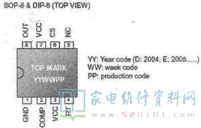

概述:LD7552是一款开关电源PWM芯片,由它组成的开关电源外围元件少,芯片具备高电压直接输人启动,最小启动电流,典型值5pA。芯片具备欠压锁定、过压保护,可以对电源管工作电流进行逐脉冲检测并对峰值电流进行限制,可编程设置IC工作频率。IC具备500mA的G极驱动能力。引脚排列图如图1所示,工作参数如表1所示,应用电路如图11所示(HP L1506S液晶显示器开关电源电路图)。注意:因为设计电路不同,该IC组成的PWM电源电路在空载时,电压跳变,IC的VCC端在13.64V到15.58V之间跳变,输出电压在3.8V~5.1V之间变化,12V输出在6V~7V之间变化。

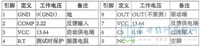

一、LD7552引脚功能与实测电压值

IC第⑦脚的电压变化时,IC自身的uVLO功能具备过压和欠压保护功能,当vCC端电压低于11.4V(10.4V~12.4V范围)时,IC停止工作。

R918、R920组成过流检测电路,当通过电源开关管Q901的电流过大时,在R920上产生的电压就会升高。如果R920上的电压大于0.85V(0.8V~0.9V),这时通过R918 的耦合, IC901的第⑥脚电压也达到,0.85V时,IC停止工作,以启动过流保护功能,避免损坏电源开关管和IC。

N4、R916、D902、C910、C909组成IC901的自馈电供电电路。其中N916起限流作用,取值较小,防.止启动瞬间电流过大,损坏D902。C910为滤波电容,同时该电容的取值一般要求10pF以上,容量过小,无法满足IC的启动需求。C909的退耦电容,用于滤除无法通过C910的高频杂波,主要原因是C910为铝电解电容,有一定的感性 负载,高频信号无法通过。vcc端工作电压11V~36V。
