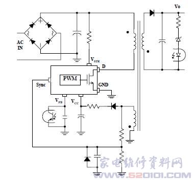

概述:FSQ510H是飞兆半导体公司生产的一款绿色节能电源开关,简称FPS。它一般应用在手机充电器和大型家用电器辅助电路电源上。它为8脚封装。

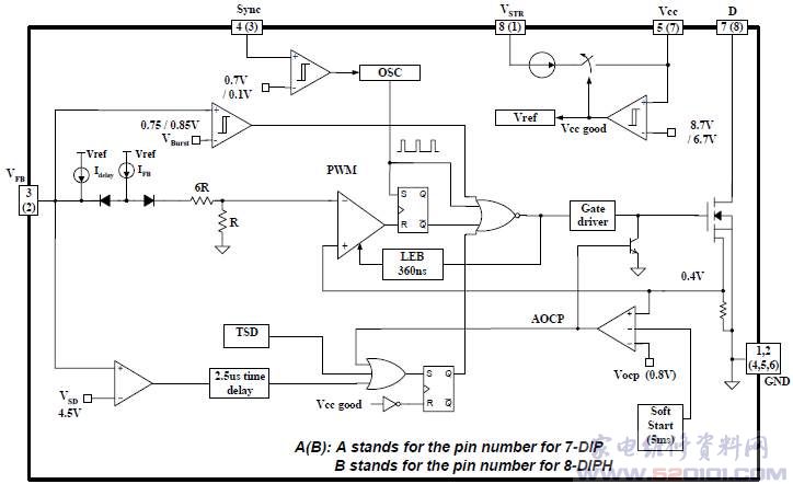

二、FSQ510H功能和特点
1.采用LDMOS的集成电源开关。
2.最优化的开关变换器。
3.低EMI通过变频控制及固有频率调制。
4.高效率通过最低漏极电压开关
5.延长域开关为宽负载范围。
6.小频率变化为宽负载范围。
7.先进的触发模式为低待机功耗。
8.逐脉冲电流限制。
9.保护功能:超负载保护(OLP),内部热关机,滞后。
10.欠压锁存通过滞后。
11.内部开启电流。
12.内部高电压senseFET(700)
13.几何内置的软启动。
