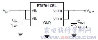

概述:RT9701是RICHTEK公司生产的一款配电开关,具有100毫欧电源开关的自供电和总线供电通用系列总线(USB)的应用。内置的电荷泵是用来驱动N沟道MOSFET摒除寄生虫体二极管,以消除任何反向电流流过开关当关机时。它的低静态电流(23uA)和小封装(SOT-23-5)是特别适用于电池供电的便携式设备。
一些保护功能包括软启动限制突入电流过插件,1.5A的电流限制在满足USB电源的要求,在过流条件下热关闭保护损害。
它有两种衍生型号,一款是RT9701CBL,另外一个型号是RT9701CB。

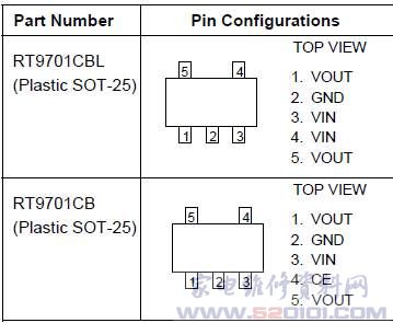

一、RT9701引脚功能
引脚解释:
VOUT是电压输出
GND接地
VIN是电源输入
CE是使能脚
二、RT9701功能和特点
1.100毫欧Typ。高侧NMOSFET(SOT-23-5)
2.保障1.1A连续电流
3.1.5A限流
4.小的SOT-23-5包装最小的电路板空间
5.软启动
6.热保护
7.低23uA源电流
8.宽范围的输入电压:2.2V到6V
9.UL认证-#E219878
三、应用范围
1.电池供电设备
2.主板的USB电源开关
3.USB设备电源开关
4.热插拔电源
5.电池充电器电路
