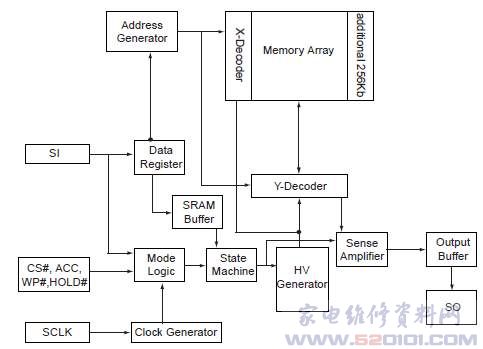

概述:MX25L12805D是Macronix International公司生产的一款128M FLASH存储器,它采用了外设接口软件协议,允许运行一个简单的3线总线。这3个总线信号分别是时钟输入(SCLK),串行数据输入(SI),和串行数据输出(SO)。串行访问设备使能通过CS#输入。它为双列16脚SOP封装。
一、MX25L12805D芯片描述
MX25L 12805D提供一系列的读操作在整个芯片上。使用者可以从阵列的任何字节上开始读。当阵列达到末端时,该装置将总结各地的开头阵列,不断输出数据直到CS#是高时。
在编程/擦除命令发出,自动编程/擦除算法的编程/擦除和验证指定的页面的位置将生效。编程页面生效在字节基础上,或者256字节页面基础上,并且擦除命令生效在区域(4K字节)或者块(646K字节)或者整个芯片基础上。
提供使用者擦除接口,一个状态寄存器暗示芯片的状态。状态读发出命令去检测,完成编程或擦除状态操作经由WIP位。
先进的安全特性加强了保护和安全功能。
当设备没有运作和CS#是高时,将处在待机模式和少于20uA直流。
MX25L 12805D利用MXIC的专有存储单元的可靠存储记忆的内容,即使10万编程与擦除循环。
二、MX25L12805D功能和特点
1. 串行外设接口兼容,模式0和模式3
2. 134,217,728*1位结构
3. 4096等同领域有4K字节
4. 256等同领域有64K字节任何领域可以擦除
5. 单一电源电压操作2.7V到3.6V为读,擦除和编程操作
6.闭锁保护为100mA从-1V到VCC+1V7.低VCC写抑制从1.5V到2.5V.
三、MX25L12805D性能描述
1.高性能快速存取时间:50MHz串行时钟(30pF+1TTL负载)快速程序的时间:1.4ms每页(典型,256字节每页)和9us每字节(典型)快速擦除时间:60ms每部分(4KB每部分),0.7s每块(64KB每块)和80ms每
2.加速模式片擦除时间:50s(典型)
3.低功率消耗低有效读电流:25mA(最大)在50MHz低有效编程电流:20mA最大低有效擦除电流:20uA最大低待机电流:20uA最大深掉电模式20uA最大
4.典型100,000擦除/编程周期
5.保留10年数据
四、MX25L12805D软件特征描述
1.输入数据格式1字节命令代码
2.先进的安全特征块锁保护BPO-BP3的地位有点界定地区的大小,软件的保护,防止编程和擦除指令。
3.自动擦除和自动编程算法自动擦除和验证数据在选定的部分自动擦除和验证数据在选定的页通过一个内部算法,自动时间编程脉冲宽(任何一页可以编程首先应该有页在擦除状态下)
4.状态寄存器功能5.电子认证JEDEC 1字节制造商ID和2字节设备IDRES命令,1字节设备IDREMS命令,ADD=00H将首先输出制造商ID和ADD=01H首先输出设备ID
五、MX25L12805D硬件特征描述
1.SCLK输入串行时钟输入
2.SI输入串行数据输入
3.SO串行数据输出
4.WP#ACC引脚硬件写保护和编程/擦除加速
5. HOLD#引脚暂停芯片没有选择芯片.
