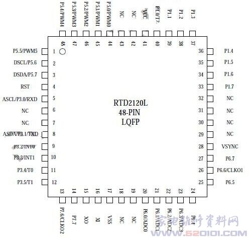

概述:RTD2120L采用贴片(LQFP)44脚封装。
一、RTD2120L引脚功能

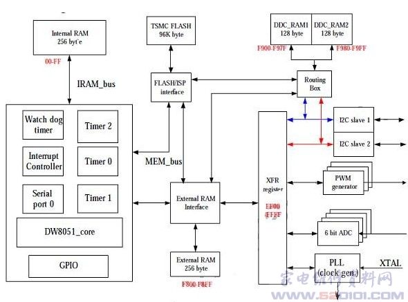

二、RTD2120L内部方框图
