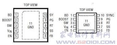

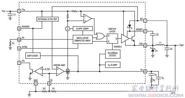

概述:LT3971采用3mmx3mmDFN-10封装,运用高效率2.4A、330mΩ开关,必要的升压二极管、振荡器、控制和逻辑电路集成到单芯片中。低纹波突发模式工作在低输出电流时保持高效率,同时保持输出纹波低于15mVPK-PK。
