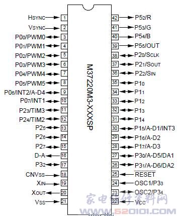

概述:M37220M3-167SP采用双列42脚封装。
四、M37220M3-167SP引脚测试数据
| 引脚 | 功能 | 电压(V) |
| 1 | 行同步信号输入 | 1.89 |
| 2 | 场同步信号输入 | 0.41 |
| 3 | 音量控制 | 1.22 |
| 4 | 音量控制(空) | 0 |
| 5 | 回声量值控制(空) | 0 |
| 6 | MIC1音量控制(空) | 0 |
| 7 | MIC2音量控制(空) | 0 |
| 8 | 声音删豫功能控制(空) | O |
| 9 | 卡拉OK功能控制(空) | 0 |
| 10 | 遥控信号输入 | 4.92 |
| 11 | 行同步信号输入 | 0.64 |
| 12 | 同步开关控制 | O |
| 13 | 伴音中频1(空) | O |
| 14 | 伴音中频2(空) | 0 |
| 15 | 伴音中频3(空) | 4.98 |
| 16 | 调谐电压输出 | 2.72 |
| 17 | 50Hz/60Hz输入 | 0.76 |
| 18 | 地 | 0 |
| 19 | 晶振输入 | 2.36 |
| 20 | 晶振输出 | 2.36 |
| 21 | 地 | 0 |
| 22 | 5V电源 | 4.98 |
| 23 | OSD时钟 | O |
| 24 | OSD时钟 | O.97 |
| 25 | 复位信号输入 | 5.73 |
| 26 | 遥控待机控制 | 4.92 |
| 27 | 键控输入 | 4.97 |
| 28 | 键控输入 | 4.97 |
| 29 | TV/AV2切换 | 0 |
| 30 | TV/AV1切换 | 0 |
| 31 | 静音控制输出 | O |
| 32 | UHF波段输出 | 0 |
| 33 | VH波段输出 | 4.98 |
| 34 | VL波段输出 | 4.98 |
| 35 | 总线请求输人 | 4.98 |
| 36 | 重低音控制输出 | 0 |
| 37 | SCL | 4.72 |
| 38 | SDA | 4.72 |
| 39 | 屏显清隐输出 | 0 |
| 40 | B字符输出 | f1 |
| 41 | G字符输出 | 0 |
| 42 | R字符输出 | 0 |
