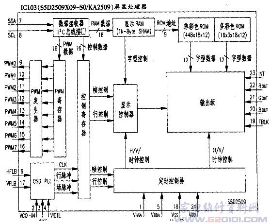

概述:KA2509采用24脚封装。行频工作范围是30~120kHz,像素频 率 为 19.2~153.6MHz。它可以和S5D2509X09-SO互换。
一、KA2509内部方框图
