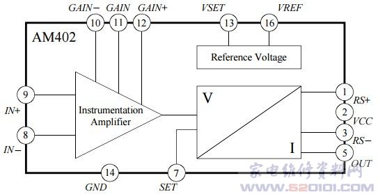

概述:AM402采用双列16脚封装,工作电压范围宽(6~35V):工作温度范围宽(-40℃~+85℃);可调的高稳定度电压源,可以供传感器使用(5~10V);内置有高精度、高稳定度的前置放大器(共模电压范围大。GMRR=90dB);可调的增益系数和电流偏置;2线输出方式时为4~20mA:3线输出方式时为0/4~20mA;输出电流可调;内置极性保护和输出限流保护。

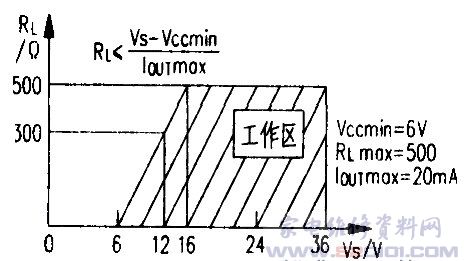

上图给出了电源电压Vs和负载电阻RL之间的关系,阴影部分(工作区)是可靠的工作范围,外接元件的数值大小和计算方法将在下面的应用实例中介绍:

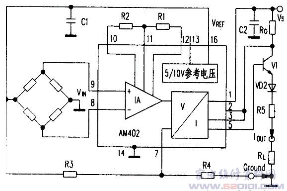

(1)典型的三线方式输出应用0/4~20mA)。
在三线方式输出时,管脚②(Vet)和①(Rst)必须相连,管脚⑩(GND)与接地Ground相连。见中图所示。增益G由外接电阻Rl和R2调节。
计算可得:G=l+R1/R2==》Rl/R2=G-l根据转换公式,输出电流Iout是:Iout=VING/Ro+Iset。
由外接电阻R1和R2决定的输出偏置电流Iset:Iset=VREF/2Ro·R4/R3+R4==>R3/R4=VREF/2RoIset-1电源电压Vs和集成电路的最小工作电压VCCmin(6V)以及和负载电阻RL之间的关系必须满足下面的式子,整个电路才能正常工作。VS≥lanmaxRL+6V。
[例1]输出电流范围Iout=4~20mA,如果输入电压范围是VIN=0~50mV,G=8,VREF=5V,就可算出外接元件的数值是:Ro=25Ω,Rl=33kΩ,R2=4.7kΩ,R3=100kΩ,R4=O~5kΩ,R5=40Ω,RL=0~500Ω,Cl=2.2μF。
[例2】输出电流范围Iout=O~20mA,如果输入电压范围是VIN=O250mV。G:2.
VREF=5V,可算出外接元件的数值是:Ro=25Ω,Rl=22kΩ,R5=40kΩ,R3、R4不用(管脚7[SET]=接地),RL=0~500Ω,C1 =2.2μF。

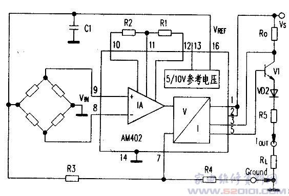

(2)典型的二线方式输出应用:
在二线方式输出时,管脚②(Vcc)和管脚③(RS-I)相连,管脚(14)(GNlD内置虚地)与负载电阻相连。见下图,增益G由外接电阻Rl和R2调节,计算可得R1/R2的数值:G=l+R1/R2 R1/R2=G-1根据公式,输出电流IOUT是:IOUT=VING/Ro+SET。
电源电压VS和集成电路的最小工作电压Vccmin(6V)以及和负载电阻RL之间的关系必须满足Vs=Iout maxRL+6V,整个电路才能正常工作。
