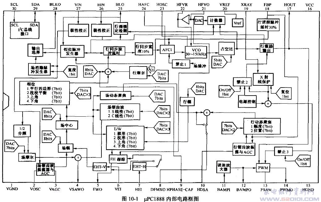

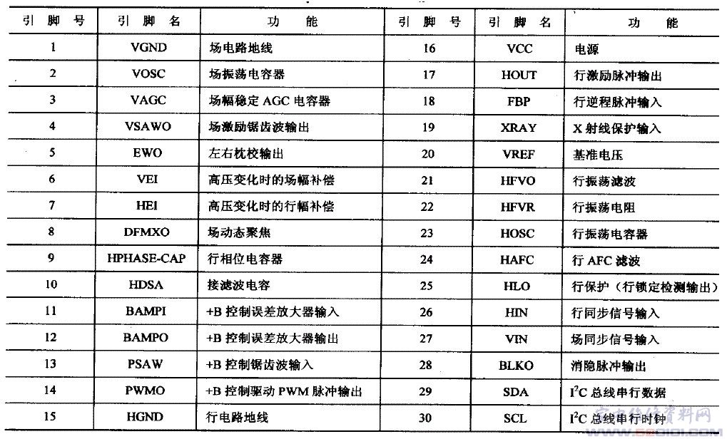

概述:μPC1888芯片具有行、场振荡电路、光栅失真校准电路、行、场动态聚焦信号电路、+B控制电路等。
一、μPC1888引脚功能
二、μPC1888内部方框图
