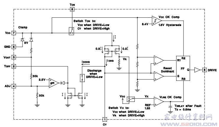

二、UCC2888内部方框图

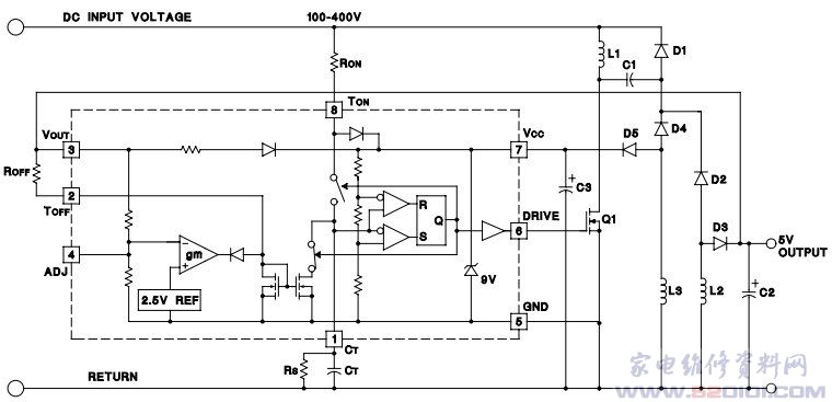

三、UCC2888典型应用电路
