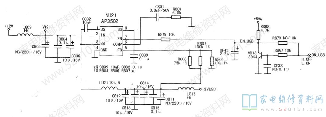

在康佳LED42MS92DC液晶彩电中,其+5VUSB电压形成电路就采用了该芯片,如下图1所示。当启用USB设备时,控制系统输出的ON-USB信号为低电平,V813截止,其集电极为高电平,即AP3502( NU21 )的⑦脚为高电平,NU21内部调节器工作,将②脚输入的+12V电压降压变换为+5V,从③脚输出。
