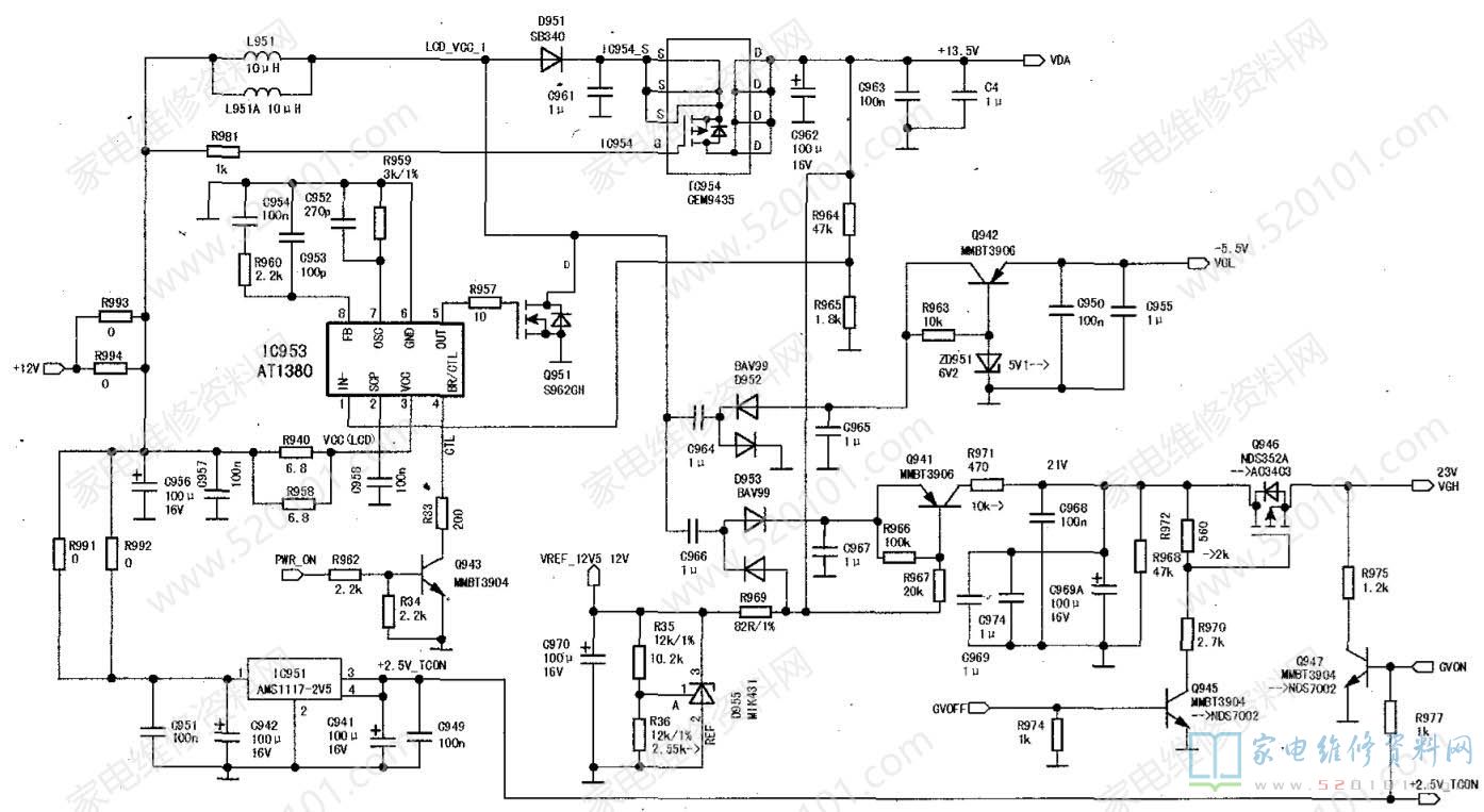

AT1380P在创维8H06机芯液晶彩电中的应用电路如图1所示。AT1380P(IC953 )与开关管Q951及其他元件组成VDA、VGL、VGH电压形成电路,供给逻辑板电路。开机后,+12V电压经电阻R940加到IC953的③脚,IC953内部电路启动工作,从⑤脚输出激励脉冲,Q951工作于开/关状态,在电感L951和L951A的作用下,在Q951的D极产生脉动直流电压LCD-VCC-1分三路输出,一路经D951.C961整流滤波后,得到+13.5V的电压,送给开I关控制管IC954,输出VDA电压;第二路经D952、C965整流滤波后,送给由Q942、ZD951组成的稳压电路,输出-5.5V的VGL电压;第三路经D953、C967整流滤波后,送给开/关控制管Q941.Q946,输出约+23V的VGH电压。
