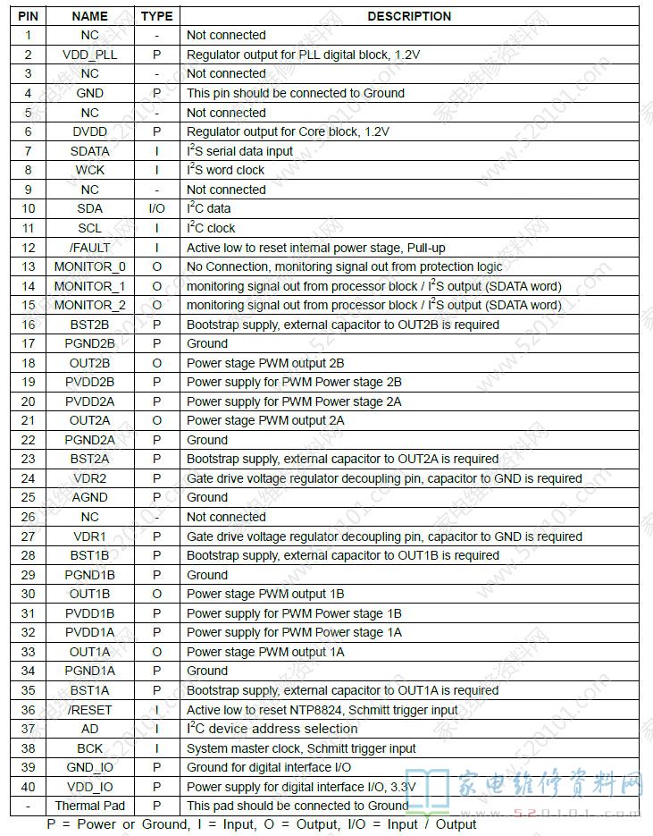

一、NTP8824引脚功能

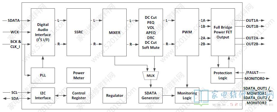

二、NTP8824内部方框图

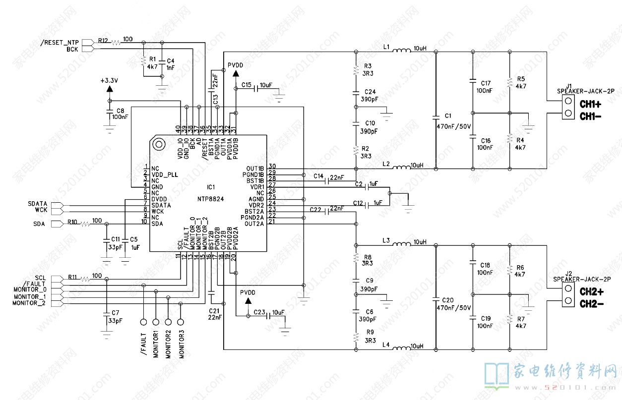

三、NTP8824典型应用电路
