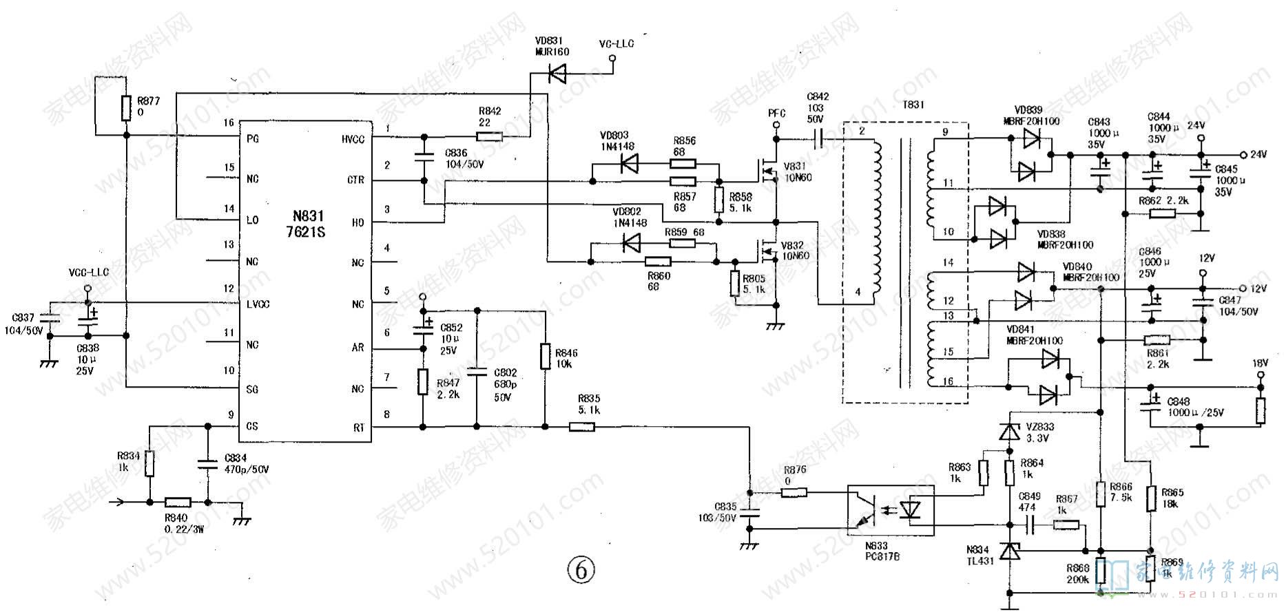

概述:AN7621S是一个半桥谐振转换器IC芯片,内置上下桥推动电路,其构成的电路结构简洁,外围元件少,集输入过压保护(OVP)、输出过流保护(OCP)、内部热关断(TSD )多重保护于一体。
一、FAN7621S引脚功能和实测电压值
二、FAN7621S典型应用电路
其应用电路在海信RSAG7.820.4162电源板上,它由控制芯片N831( FAN7621S),功率管V831、V832,开关变压器T831等组成半桥LLC谐振型开关电路。谐振型变换器工作在正弦波状态下,让开关功率管在零电流或者零电压的状态下导通和截止,提高转换效率,减少开关损耗。本电路中,初级绕组L和电容C842组成串联谐振电路,当开关管的开关频率与谐振频率相等时,流过电路的电流达到最大值,负载恒定时的输出电压最高,功率最大。
