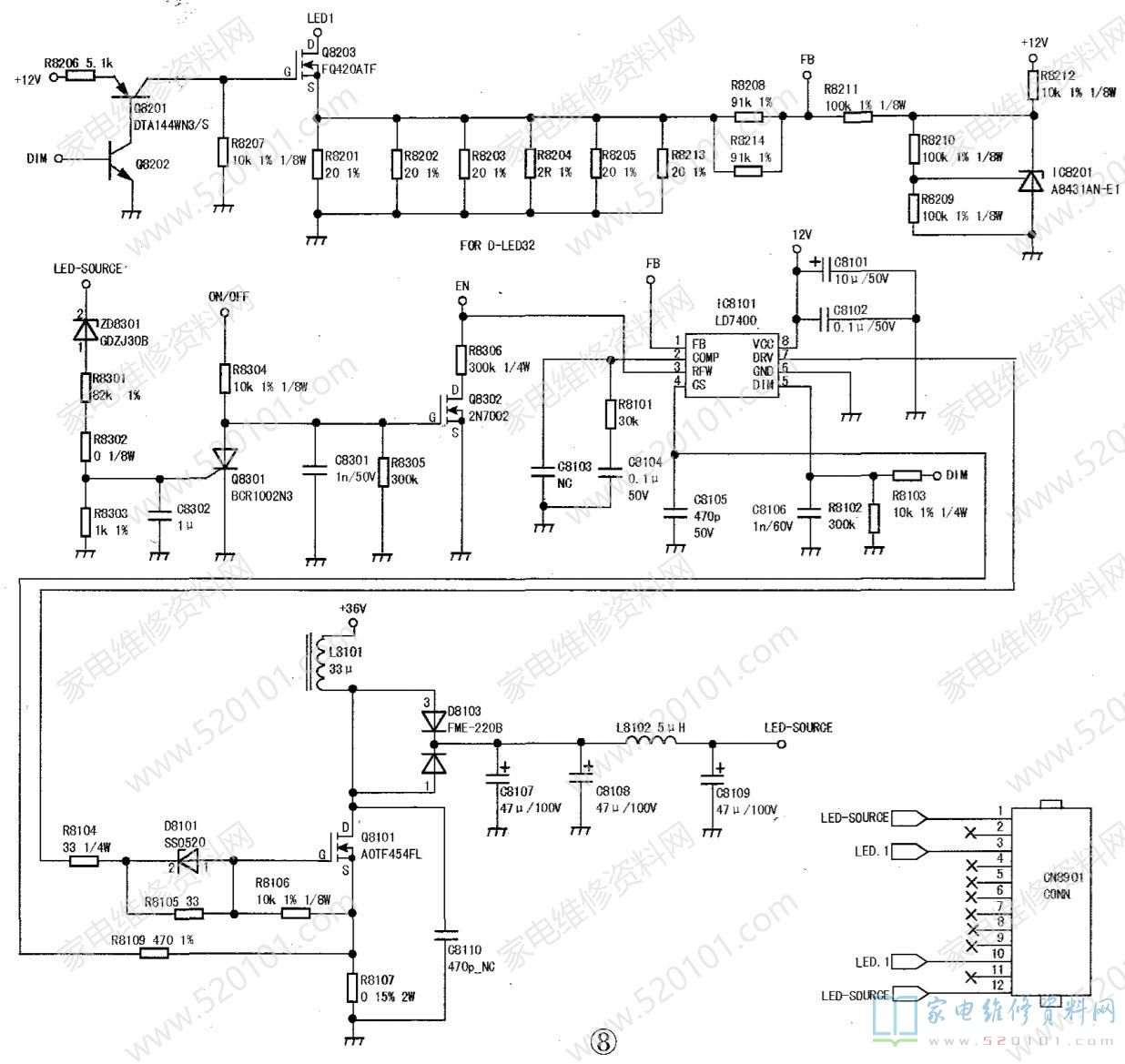

二、LD7400典型应用电路
下图是长虹LED39B2100C背光驱动电路图,仅供参考。
