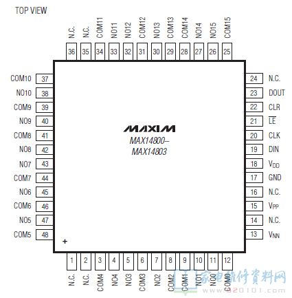

二、MAX14800引脚功能

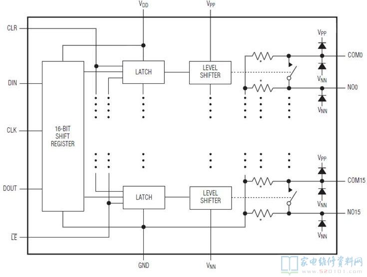

三、MAX14800内部方框图
