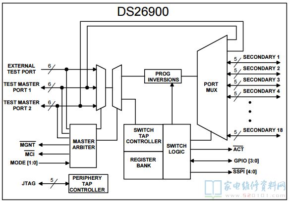

一、DS26900功能和特点:
●高效方案实现星型架构JTAG●实现主机与次级端口之间的透明传输
●单芯片方案提供18路独立的次级端口
●两个器件级联提供36路次级端口
●3路主端口
●自动检测端口的连接状态
●内部上拉/下拉电阻
●两个32位暂存寄存器
●4个GPIO引脚用于读/写控制和信令传输
●开关频率高达50MHz
●可选择更改信号通道
●冗余状态的器件输出引脚为高阻态
●独立的外设JTAG
●配置模式采用IEEE1149.1TAP控制器
●支持带电插/拔
●3.3V工作电源
●工业级工作温度范围
●封装符合RoHS标准

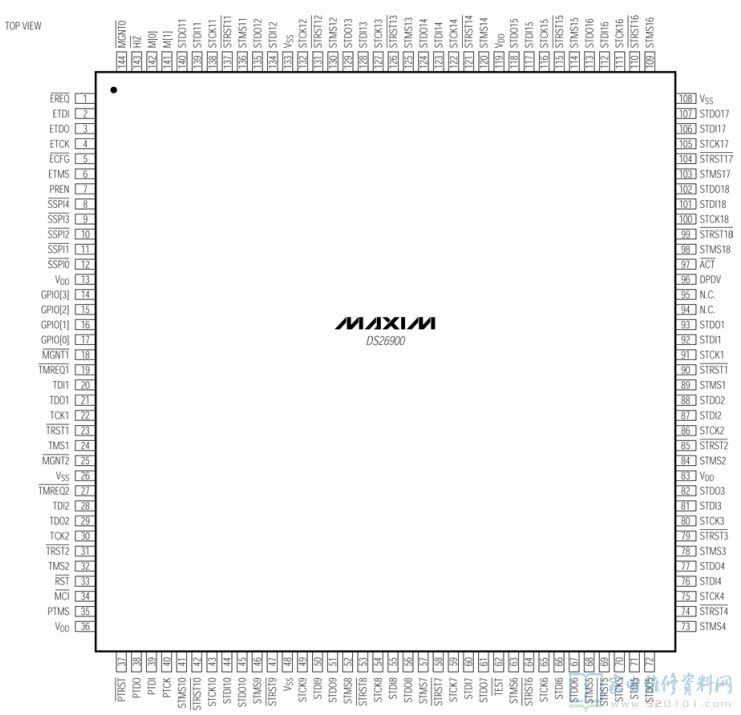

二、DS26900引脚功能
三、DS26900内部方框图
