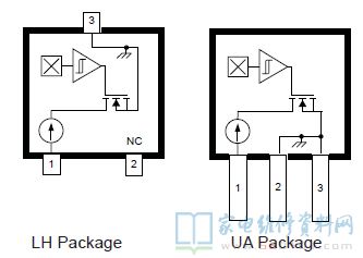

二、A1193引脚功能
三、A1193内部方框图
