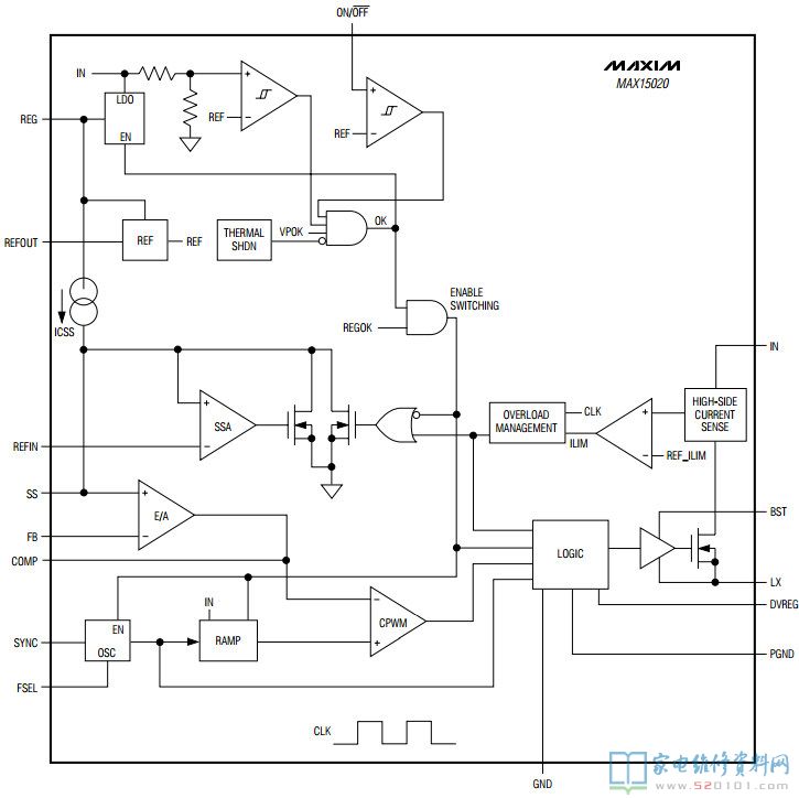

二、MAX15020内部方框图

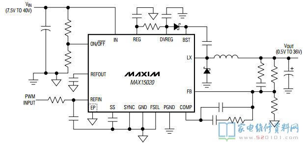

三、MAX15020典型应用电路
