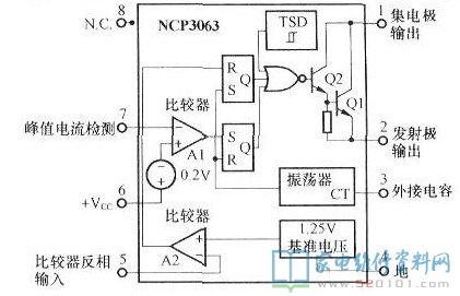

一、NCV3063引脚功能
二、NCV3063内部方框图
三、NCV3063典型应用电路
四、NCV3063电气参数
