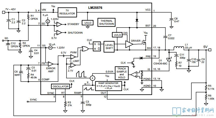

三、LM25576内部方框图

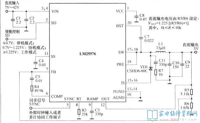

四、LM25576典型应用电路
