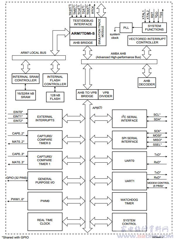

概述:LPC2104是飞利浦半导体公司生产的一款32位微控制器。
二、LPC2104功能和特点
1、16/32位ARM7TDMI-S处理器
2、16/32/64kB片内静态RAM
3、128kB片内Flash程序存储器128位接口/加速器使其实现了60MHz的高速操作
4、通过片内Boot-loader 软件实现在系统编程ISP 和在应用编程IAP Flash 编程时间1ms可编程512 字节单扇区擦除和整片擦除只需400ms
5、向量中断控制器可配置优先级和向量地址
6、EmbeddeDICE-RT 接口使能断点和观察点当前台任务使用片内RealMonitor 软件调试时中断服务程序可继续执行
7、嵌入式跟踪宏单元对指令的执行实现了非插入的高速实时跟踪
8、多个串行接口包括双UART 16C550 高速I2C400kbits/s 和SPI
9、两个32位定时器7 路捕获/比较通道PWM 单元6 路输出实时时钟和看门狗定时器

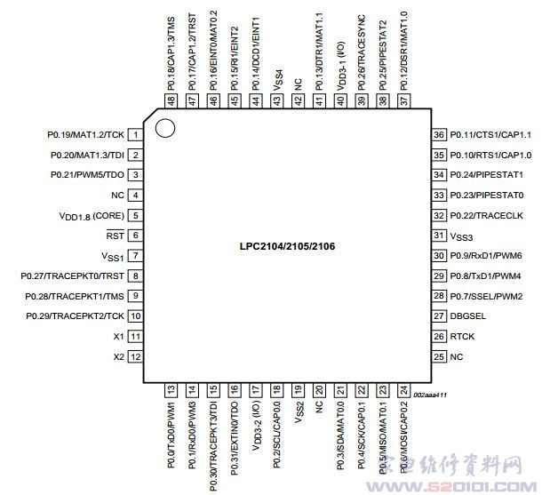

10、小型的LQFP封装7X7mm有多达32个可承受5V的通用I/O口
11、通过可编程的片内锁相环可实现最大为60MHz 的 CPU 操作频率
12、片内晶振的操作频率范围10MHz~25MHz
13、两个低功耗模式空闲和掉电
14、通过外部中断将处理器从掉电模式中唤醒
15、外设功能可单独使能/禁止实现功耗最优化
16 、双电源
CPU 操作电压范围1.65V~1.95V(1.8V±8.3%)
I/O 电源电压范围3.0V~3.6V(3.3V±10%)I/O可承受5V电压
