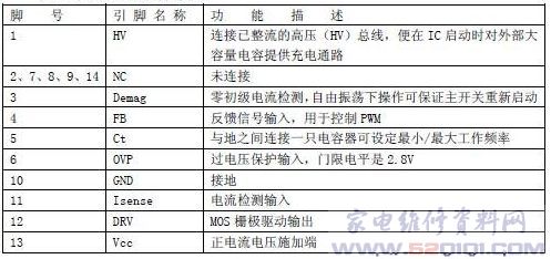

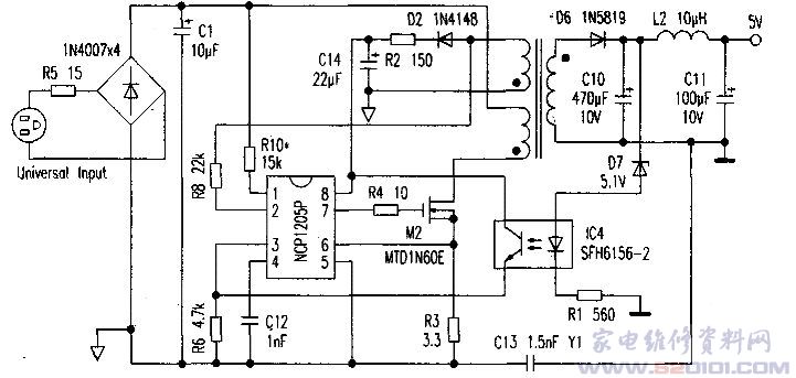

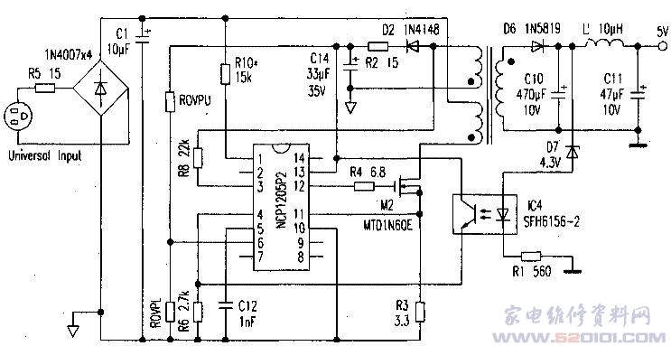

概述:NCP1205采用8脚PDIP(NCP1205)、14脚PDIP(NCP1205SP2)和16脚SO(NCP1205DR2)3种封装形式,表1给出了14脚PDIP封装的引脚功能说明。
二、NCP1205功能和特点

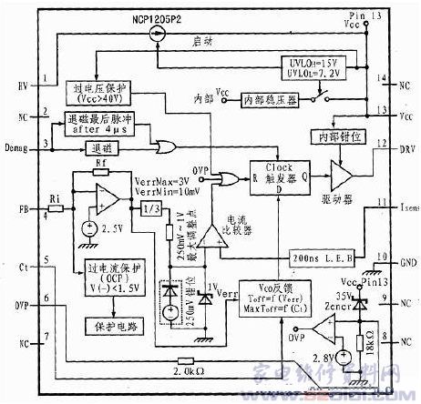

●工作电压范围为8~36V(最高可达45V),欠压闭锁(UVLO)范围宽达7.2~15V;
●内含3mA的启动电流源,其高压启动输入脚HV施加的DC电压可达500V;
●电流消耗典型值为3mA(fsw=125kHz、VCC=36V时),驱动器输出源电流/镜电流(Isource/Isink)均为250mA;
●电流传感输入内部前沿消隐(LEB)带有200ns延时,因而大大提高了芯片的抗噪扰能力;
●带有过电压和过电流故障检测与保护功能。
