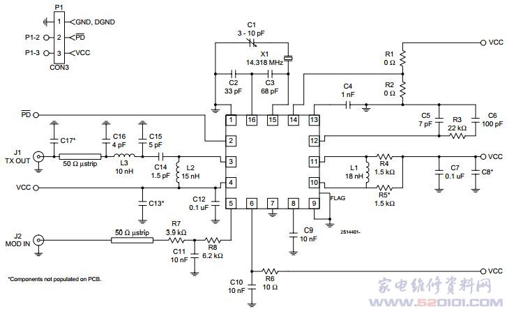

概述:RF2514采用QSOP16封装,并具有体积小(4mm×4mm)、价格低、性能好等特点,适合美国和欧洲VHF/UHF ISM频段的应用。
RF2514是一个集成有锁相环的AM/ASK VHF/UHF发射器芯片,它可工作在100MHz~1000MHz频段,并采用AM/ASK 调制方式。芯片内含集成压控振荡器、鉴相器、分频器、基准晶体振荡器和锁相环回路,能够发射数字信号。除了标准的低功耗模式外,RF2514还有一个自动闭锁功能,当PLL失锁时,发射器的输出无效。RF2514的电源电压为2。 5~3。6V,能够对50Ω的负载提供+1dbm的输出功率。

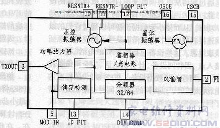

引脚的功能如下:
引脚1,9(GND1,3):模拟地。为获得最佳的性能,应使用较短的印制板导线直接连接到接地板。
引脚2(PD):低功耗模式控制端。当PD为低电平时,所有电路关断。当PD为高电平时,所有电路导通工作。
引脚3(TXOUT):发射器输出端。输出为晶体管集电极开路(OC)方式,但需要一个提供偏压(或匹配)的上拉电感和一个匹配电容。
引脚4(VCC1):TX缓冲放大器电源端口。
引脚5(MOD IN):AM模拟或者数字调制输入。信号通过该脚输入可以把调幅信号或者数字调制信号加到载波上,而通过该脚外的一个电阻则可对输出放大器进行偏置。该脚的电压不能超过1。1V,过高的电压可能会烧坏芯片。
引脚6(VCC2):压控振荡器、分频器、晶体振荡器、鉴相器和充电泵电源。该端与地间应连接一个中频旁路电容。
引脚7(GND2):数字锁相环接地端。
引脚8(VREFP):偏置电压基准端,用于为分频器和鉴相器提供旁路。
引脚10,11( RESNTR-,RESNTR+) :该脚可用来为压控振荡器(VCO)提供直流电压,同时也可以对压控振荡器的中心频率进行调节。10脚与11脚之间应连一电感。
引脚12(LOOP FLT):充电泵的输出端。该脚与地之间的RC回路可用来控制锁相环的带宽。
引脚13( LD FLT):用来设定锁定检测电路的阈值。
引脚14(DIV CTRL):分频控制端。该脚为高电平时,选中64分频器,反之,选中32分频器。
引脚15(OSCB):设计时可将该脚直接连接到基准振荡器晶体管的基极,由于该基准振荡器的结构是Colpitts的改进型,因此应在15脚和16脚之间连接一个68pF的电容。
引脚16(OSCE):设计时将该脚直接连接到基准振荡器晶体管的发射极,同时在该脚与地之间还应连接一个33pF的电容器。
