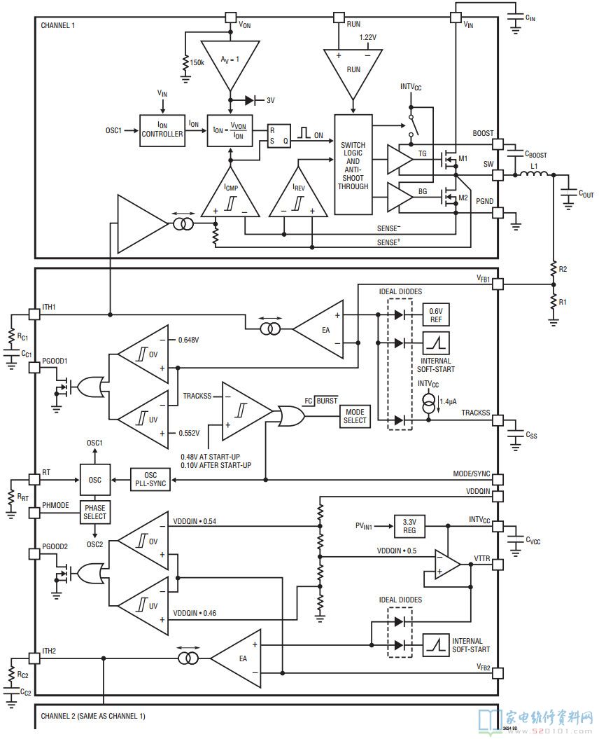

三、LTC3634内部方框图

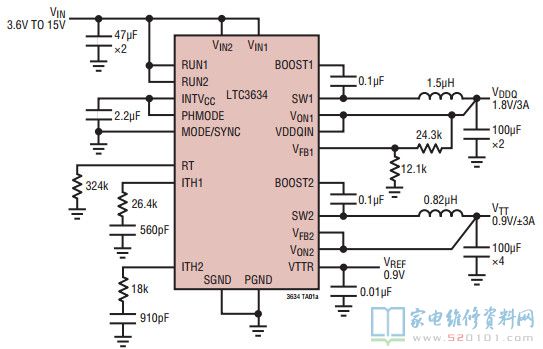

四、LTC3634典型应用电路
